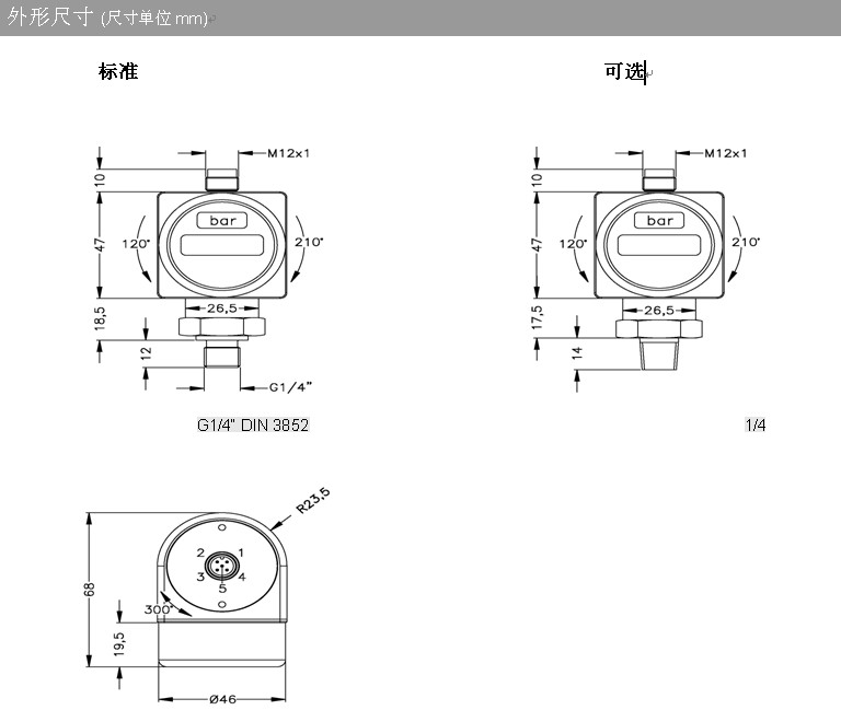

°²×°Î»ÖÃ
²»ÏÞ
·À»¤µÈ¼¶
IP 65

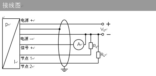

ÐźÅÏß¶¨Òå
µçÆøÁ¬½Ó
M12x1 ËÜÁÏ (5Õë)
µçÔ´+
µçÔ´¨C
ÐźÅ+
½ÚµãÊä³ö 1
½ÚµãÊä³ö 2
1
3
2
4
5
                                             µØÏß
ͨ¹ýѹÁ¦½Ó¿Ú
