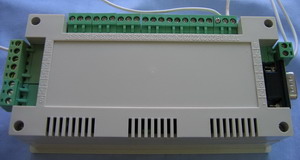

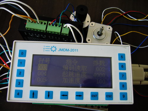

JMDM-2011ÖÐÎĿɱà³ÌÔ˶¯¿ØÖÆÆ÷ÊÇÉîÛÚÊо«ÃôÊý×Ö»úÆ÷ÓÐÏÞ¹«Ë¾×îÐÂÍÆ³öµÄÒ»¿î²ÉÓÃÈ«ÖÐÎÄÖ¸Áî±à³Ì¡¢´ø¸ßÇåLCDÀ¶ÆÁÈË»ú½»»¥½çÃæµÄÔ˶¯¿ØÖÆÆ÷£¬ÔÚJMDM-2011»ù±¾ÐÍ»ù´¡ÉÏ£¬»¹Í¬Ê±Ö§³Ö¸ß¾«¶È¸ßËٶȱàÂëÆ÷λÖüì²â¶¨Î»¿ØÖƺͲ½½øµç»ú¶¨³¤¿ØÖÆ£¬¹¹³É¸ß¾«¸ßËÙ±Õ»·¿ØÖÆÏµÍ³£¬¾ßÓÐÖ±¹ÛÒ×Óá¢ÐÔÄÜÎȶ¨¡¢¹¦ÄÜÇ¿´ó¡¢½ô´ÕÃÀ¹Û¡¢ÐԼ۱ȸߵÈÓŵ㡣
Ó²¼þ²ÉÓøßËÙÔ˶¯¿ØÖÆ×¨ÓõÄоƬºÍ¸ßÐÔÄÜÁ㲿¼þ¡¢×¨ÒµµÄϵͳÎȶ¨ÐԺͿ¹¸ÉÈŵç·Éè¼Æ£¬ÊÊÓÃÓÚ¸÷ÖÖÇ¿µç´Å¡¢¸ßƵ¸ÉÈŵȻ·¾³¶ñÁӵĹ¤Òµ³¡ºÏ£»Óû§Ö»ÒªÍ¨¹ý¸ßÇåÒº¾§LCDÀ¶ÆÁÈË»ú½»»¥½çÃæÉϵı¡Ä¤Çá´¥¿ª¹Ø£¬±ã¿ÉʵʱÔÚÏßÉèÖòÎÊý¡¢ÔöɾºÍÐ޸ijÌÐò£¬¼«´óµØ·½±ãÁËÓû§²Ù×÷ºÍµ÷ÊÔ£»Èí¼þÉè¼Æ²ÉÓá°¶¯Ì¬¸ú×Ù¡±ÏÔʾ·½Ê½£¬¿ØÖÆÆ÷ÔËÐÐ״̬һĿÁËÈ»£»Èí¼þÓïÑÔ´Ó×î³õµÄCÓïÑÔµ½ÏÖÔڿɲ»¶ÏÀ©³äµÄÈ«ÖÐÎÄÖ¸ÁʹµÃJMDM-2011Ô˶¯¿ØÖÆÆ÷¶ÔÓû§´Ó´ËûÓÐÈκÎʹÓÃÃż÷£¬¼´Ê¹¶ÔרҵµÄ±à³ÌÓïÑÔÒ»ÎÞËùÖª£¬Ò²¿É˳ÀûʹÓá£
ϵͳÐÔÄܲÎÊýÈçÏ£º
1¡¢¿ØÖÆÖáÊý£ºµ¥Ö᣻
2¡¢Êä³ö×î¸ßÂö³åƵÂÊ£º400KHZ£»
3¡¢Á¬ÐøÊä³ö×î´óÂö³å¸öÊý£º2^20(1048576)Âö³å£»
4¡¢Ö§³Ö±àÂëÊä³ö×î´óÂö³å¸öÊý£º2^24(16777216)Âö³å£»
5¡¢¼ÓËÙ¶ÈÉèÖ÷¶Î§£º5000-500000 Âö³åÊý/S^2£»
6¡¢ÊäÈëµã£º12¸öͨÓÃµçÆ½ÊäÈë¿Ú£¨¹âµç¸ôÀ룩£¬ÆäÖаüº¬2·¸ßËÙ¼ÆÊýͨµÀ£»
2¸ö¿É¸´ÓñàÂëÆ÷ABÏàÐźŵÄͨÓÃµçÆ½ÊäÈë¿Ú£»
7¡¢Êä³öµã£º8¸öͨÓÃµçÆ½Êä³ö¿Ú£¨¹âµç¸ôÀ룩£»
1¸öµç»úÇý¶¯Âö³åÊä³ö£»
1¸öµç»ú·½ÏòÂö³åÊä³ö£»
8¡¢¹¤×÷״̬£º×Ô¶¯ÔËÐÐ״̬¡¢ÊÖ¶¯ÔËÐÐ״̬¡¢»ù±¾²ÎÊýÉ趨״̬¡¢³ÌÐò±à¼×´Ì¬£»
9¡¢Éý½µËÙÇúÏߣº¿ÉÈÎÒâµ÷Õû£¨ÓɵÍËÙ¶È¡¢¼ÓËÙ¶È¡¢¸ßËÙ¶ÈÈ·¶¨£©£»
10¡¢×Ô¶¯ºÍÊÖ¶¯ÔËÐй¦ÄÜ£º¿É±à³Ì¡¢Í¨¹ýÃæ°æ»òÍâ½Ó¶Ë×Ó¿É¿ØÖÆ×Ô¶¯ÔËÐлòÊÖ¶¯ÔËÐÐµÄÆô¶¯ºÍÍ£Ö¹£»
11¡¢²ÎÊýÉ趨¹¦ÄÜ£º¿ÉÉ趨ºÁÃ×Âö³å¡¢Ã¿×ªÂö³å¡¢±àÂëÂö³åºÍÊÖ¶¯ËÙ¶È£»
12¡¢³ÌÐò±à¼¹¦ÄÜ£º¿ÉÈÎÒâ²åÈ롢ɾ³ý¡¢Çå³ýºÍÐ޸ijÌÐò£»
13¡¢Ö¸ÁîÌØµã£ºÖÐÎÄÖ¸ÁîÏÔʾ£¬ÈÎÒâ¿É±à³Ì£»
14¡¢±à³ÌÐÐÊý£º×î´ó201ÐУ»
15¡¢ÏÔʾ¹¦ÄÜ£ºÖÐÎÄÖ¸ÁîÏÔʾ¡¢ÖÐÎÄÐÅÏ¢Ìáʾ£»
16¡¢±à³ÌÖ¸Á26 Ìõ²Ù×÷Ö¸Á
17¡¢³ÌÐòºÍÊý¾Ý°²È«£ºÏµÍ³¶ÔÓÚÊý¾ÝµÄ±£»¤£¬²ÉÓÃÃÜÂ뷽ʽ¡£
18¡¢¹¤×÷ζȣº-10¡æ~+65¡æ
19¡¢´¢´æÎ¶ȣº-20¡æ~+80¡æ
20¡¢¹¤×÷ʪ¶È£º5~95% ÎÞÄý½á£»
21¡¢¹¤×÷Ö÷µçÔ´£ºDC5V@1A£»
22¡¢ÍⲿµçÔ´£º 12-24VÖ±Á÷µçÔ´
23¡¢°²×°³ß´ç£º160mm*80mm*50mm
