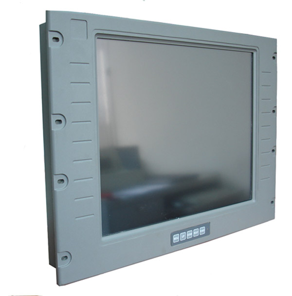

NV-170AF  (ËܸÖÃæ°å¡¢¸ÖÖÆ»ú¿Ç¡¢VGAÊäÈë´¥ÃþÏÔʾÆ÷)
²úÆ·¼ò½é£º www.nvipc.com.cn
            ¡ô 17¨•£¨¸ßÁÁ£©TFTÒº¾§ÏÔʾÆÁ
            ¡ô ¼Ü¹¹ ËܸÖÃæ°å/¸ÖÖÆ»ú¿Ç£¬·À³¾¡¢·ÀÕñ
            ¡ô ÀàÐÍ ºìÍâ´¥ÃþÆÁ(¿ÉÑ¡)
            ¡ô Õû»úÑÕÉ« ºìÉ«¡¢ºÚÉ«£¨¿É×ÔÑ¡£©
            ¡ô Ç¿»¯Óлú°å·À»¤
            ¡ô ÊÙÃü 50000Сʱ
            ¡ô Ç¿¹ÌÐÍ1.5MM¶ÆÐ¿°å»ú¿Ç
            ¡ô ×ÏÔʾÏßÀ³¤¶È10M
            ¡ô ÐźŠ VGAÐźÅÊäÈ루AV¡¢TV½Ó¿Ú¿ÉÑ¡£©
            ¡ô °²×°·½Ê½  ×ÀÃæÊ½
            ¡ô ½çÃæ ´¥¼ü¼üÅÌ£¬OSD( On Screen Display)
            ¡ô µçÔ´ ¸½´øµçÔ´ÊÊÅäÆ÷£¨110~240VAC¡¢50/60Hz£©
            ¡ô ¿¹³å»÷ϵÊý 20G¼ÓËÙ¶È£¬£¨11mesc£©³ÖÐøÊ±¼ä
            ¡ô ¿¹ÕðϵÊý 5~500Hz£¬0.1Ë«½Ç¶ÈÕðµ´5~500Hz¡£1GÉÏÏÂÕð¶¯
¼¼ Êõ ²Î Êý£ºwww.nvipc.com.cn
²ú Æ· ÐÍ ºÅ
NV-170A
NV-170C
NV-170AF
NV-170CS
NV-170B
ÏÔ Ê¾ ³ß ´ç
  17¡å
·Ö  ±æ  ÂÊ
1280¡Á1024
ÊÓ ½Ç
×óÓÒ
-70~70
ÉÏÏÂ
-60~70
¶Ô  ±È  ¶È
400£º1
ÁÁ  ¶Ècd/©O
400
ÊÓ Æµ ÐÅ ºÅ
RGBÄ£Äâ½Ó¿Ú
ͬ ²½ ÐÅ ºÅ
ÐÐÆµ³¡Æµ·Ö¿ª
´ø       ¿í
80MHZ
ƵÂÊ·¶Î§
ÐÐÆµ
31¡ª60KHZ
³¡Æµ
60¡ª75 HZ
Êä Èë ÐÅ ºÅ
VGA
AV
ÐÅ       ºÅ
15ÕëDÐÍSUB
µç       Ô´
12VÖ±Á÷ÊäÈë
ÏìӦʱ¼ä
B¡úW
16ms
W¡úB
16ms
·½       ʽ
ͨ¹ýµçÔ´ÊÊÅäÆ÷
¹¦       ºÄ
32W
»ù ±¾ °´ Å¥
Menu ¡¢PgDn¡¢ PgUp¡¢ End¡¢ Power
ÔÚ ÆÁ ÏÔ Ê¾
ÁÁ¶È¡¢¶Ô±È¶È¡¢ÑÕÉ«¡¢×Ô¶¯ÉèÖá¢ÏÔʾλÖá¢Í¼ÏñÖÊÁ¿¡¢×´Ì¬ÐÅÏ¢¡¢²é¿´¡¢ÆäËûµ÷Õû
ÏÔ Ê¾ ÑÕ É«
 262144colors
¹¤ ×÷ Π¶È
-10¡æ¡ª60¡æ
±£ ´æ ÎÂ ¶È
-20¡æ¡ª60¡æ
¹¤ ×÷ ʪ ¶È
 20©‡¡ª85©‡
±£ ´æ ʪ ¶È
 5©‡¡ª85©‡
