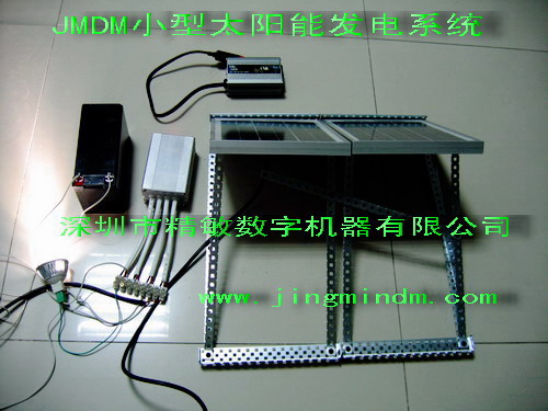

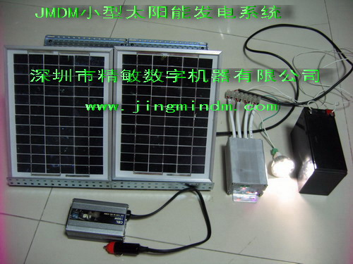

Ò»Ì×JMDMСÐÍÌ«ÑôÄÜ·¢µçϵͳÓÉËIJ¿·Ö×é³É£ºJMDM-SC160Ì«ÑôÄÜ¿ØÖÆÆ÷¡¢¹è¹âµç³Ø°å¡¢Ãâά»¤Ðîµç³Ø¡¢LEDµÆ¡£ÈôÐèҪʹÓÃ220Vµçѹ£¬Ö»ÐèÔÚJMDM-SC160Ì«ÑôÄÜ¿ØÖÆÆ÷Íâ½ÓÒ»¸öÄæ±äÆ÷¼´¿É¡£ËùÓÐ×é¼þ¾ùΪҵÄÚÐÔÄÜ×î¼Ñ£¬Îȶ¨¿É¿¿£¬·¢µç¹¦ÂÊ´Ó5Wµ½160W²»µÈ£¬¿ÉÓÃÓÚÌ«ÑôÄܵçѧϰ¡¢ÊÔÑé¡¢ÃñÓᢹ¤ÒµÓÃ;¡£
JMDM-SC160Ì«ÑôÄÜ¿ØÖÆÆ÷ÊÇÉîÛÚÊо«ÃôÊý×Ö»úÆ÷ÓÐÏÞ¹«Ë¾×ÔÖ÷Ñз¢µÄÒ»¿îÒµÄÚ¹¦ÄܱȽÏÇ¿´óµÄÌ«ÑôÄÜ¿ØÖÆÆ÷£¬Ëü¸ù¾ÝÌ«ÑôÄܹâµç°åºÍÐîµç³ØµÄÌØÐÔ£¬²ÉÓö๦Äܵ͹¦ºÄ°Ëλµ¥Æ¬»ú¶ÔÆä½øÐгä·Åµç¿ØÖÆ£¬ÊÊÓÃÓÚ160WÒÔϹ¦ÂÊ·¢µç³¡ºÏµÄÌ«ÑôÄÜ×Ô¶¯¿ØÖÆ¡£
×é¼þ½éÉÜ£º
1¡¢¹è¹âµç³Ø°å: ²ÉÓÃÁËÈÕ±¾¾©´ÉÌ«ÑôÄÜµç³Ø°å£¬¸ÃÌ«ÑôÄÜµç³Ø°åÊÇÈ«ÇòÈõ¹âÐÔ×îºÃÌ«ÑôÄܾ§Æ¬£¬Íâ²ã²ÉÓò£Á§·â×°£¬¿ÉÎȶ¨¹¤×÷20Äê¡£
2¡¢Ðîµç³Ø£ºÃâά»¤Ðîµç³Ø£¬ÎÞÐè¼Óµç½âÒºµÈ£¬Ö±½ÓʹÓá£
3¡¢ÔùËÍ12V/1WµÄLEDµÆ1Õµ¡£
4¡¢Ì«ÑôÄÜ¿ØÖÆÆ÷:²ÉÓÃÁËÉîÛÚ¾«ÃôÊý×Ö»úÆ÷ÓÐÏÞ¹«Ë¾×ÔÖ÷Ñз¢Éú²úµÄJMDM-SC160ÖÇÄÜÌ«ÑôÄÜ¿ØÖÆÆ÷¡£

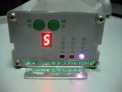

¹¦ÄÜÌØÐÔ£º
1£©¶à¹¦ÄÜ¡¢µÍ¹¦ºÄ8λµ¥Æ¬»úÖÇÄÜ¿ØÖÆ£»
2£©12V/24V×Ô¶¯Ê¶±ð£»
3£©¶ÔÌ«ÑôÄÜµç³ØºÍÐîµç³ØµçѹʵÐзֶοØÖÆ£¬Ìá¸ßÌ«ÑôÄÜµç³ØµÄת»»Ð§ÂʺÍÐîµç³ØµÄʹÓÃÊÙÃü£»
4£©ÔÚµç³Ø´ïµ½×´Ì¬ºó£¬²ÉÓÃÂö³å³äµç·½Ê½³äµç£¬ÒÔÌá¸ßÌ«ÑôÄܵÄת»»Ð§Âʼ°±£Ö¤Ðîµç³ØµÄ³äµçЧ¹û£¬µ±Ðîµç³Ø³äÂúʱֹͣ³äµç£¬·ÀÖ¹Ðîµç³Ø¹ýÈȼÓËÙÀÏ»¯£»
5£©²ÉÓÃÎÞ´¥µã¿ª¹Ø¼¼Êõ£»
6£©µ¥¡¢¶à·¶àÖÖÊä³ö¿ØÖÆÑ¡Ôñ£»
7£©·Öʱ¶ÎÊä³ö¿ØÖÆÑ¡Ôñ£»
8£©Ç¿ÖÆ¿ªÆô¡¢¹Ø±Õ¸ºÔØÊä³ö¹¦ÄÜ£»
9£©ÄÚ²¿¿´ÃŹ·±£»¤¡¢Èí¼þ¸´Î»¹¦ÄÜ£»
10£©ÖÇÄÜʵʱÐîµç³ØÈÝÁ¿ÏÔʾ£»
11£©·ÀÀ×»÷¡¢¹ýÁ÷¡¢¸ºÔضÌ·±£»¤¡£
¼¼Êõ²ÎÊý£º
¶î¶¨¹¤×÷µçѹ£º12V£¨24V£©£»
¾²Ì¬¹¤×÷µçÁ÷£º<6mA£»
¶î¶¨³äµçµçÁ÷£º8A£»
¶î¶¨¸ºÔصçÁ÷£º8A
¹¤ÓÃζȣº-20~65¡æ£»
»·¾³Êª¶È£º<90%£»
Âö³å³äµçµçѹ£º14V£¨28V£©£»
»Ö¸´³äµçµçѹ£º13.4V£¨26.8V£©£»
Ðîµç³ØÍ£³äµçѹ£º14.8V£¨29.6V£©£»
¹ý·Åµçѹ£º10.8V£¨21.6V£©£»
»Ö¸´·Åµçµçѹ£º12.4V£¨24.8V£©£»
ÁÁµÆµçѹ£º2.5V£¨5V£©£»
ÃðµÆµçѹ£º3.5V£¨7V£©
×¢£ºÀ¨ºÅÄÚΪ24VÐîµç³ØºÍ¹âµç°å¼¼Êõ²ÎÊý
