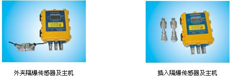

Ö÷»úºÍ´«¸ÐÆ÷ÍêÈ«¸ô±¬Éè¼Æ
Íâ¼Ð¸ô±¬´«¸ÐÆ÷¸ßÎÂÐÍζȿɴï250¡æ
ÈÏÖ¤£º¹ú¼ÊȨÍþATEX ÈÏÖ¤£¬¢ò2G£¬Exd¢òBT6£¬LCIE 09 ATEX 3088
Öйú¹ú¼Ò¼¶ÒÇÆ÷ÒDZí·À±¬°²È«¼ìÑéÕ¾ÈÏÖ¤ GYB081507£¬·ûºÏGB3836.1-2000£¬GB3826.2-2000±ê×¼£¬Exd¢òBT6
µäÐÍÓ¦Óúͽâ¾ö·½°¸£º
ʯ»¯ÆóÒµº¬ÓÍÎÛË®£¬·ÏË®£¬ÅÅ·ÅÒº£¬ÓÍÌï×ê¾®¹¤Òµ¹à½¬Òº¼à¿Ø²âÁ¿£¬Ò»ÇзÀ±¬³¡ºÏº¬¹ÌÌå»òÆøÅݵÄÒºÌåÁ÷Á¿¼à¿ØÓë²âÁ¿¡£

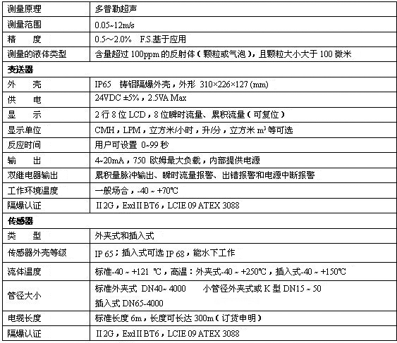

 ¼¼ÊõÖ¸±ê
