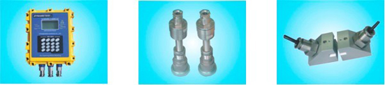

DTFX1020时差隔爆式超声流量计
上海迪纳声时差隔爆超声流量计是国内目前唯一获得ATEX国际权威认证的隔爆产品,认
证号:
LCIE 09 ATEX 3088,中国国家级仪器仪表防爆安全监督检验站,证书号:GYB081506,
防爆标志:
Exd ⅡBT6 。
          可选 Hart协议输出,国内外石油、石化众多用户应用。
                                     隔爆主机                                        隔爆插入式传感器                                 隔爆外夹式传感器
 时差隔爆超声流量计的传感器分为:外夹式和插入式,均可在线安装和拆卸。
