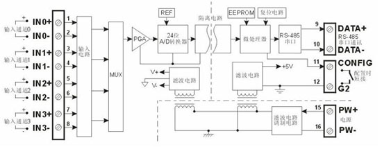

0-5 VµçѹÐźŻò4-20 mAµçÁ÷ÐźÅÊäÈë¿ÉÑ¡ÐÍ£¬Óû§¿É±à³ÌÉèÖÃÄ£¿éµØÖ·¡¢²¨ÌØÂÊ¡£
¡¡¡¡Ë³Ô´ISO 40xxϵÁвúƷʵÏÖ´«¸ÐÆ÷ºÍÖ÷»úÖ®¼äµÄÐźŲɼ¯£¬ÓÃÒÔ¼ì²âÄ£ÄâÐźŻò¿ØÖÆÔ¶³ÌÉ豸¡£Í¨¹ýÈí¼þµÄÅäÖ㬿ÉÓÃÓÚ¶àÖÖ´«¸ÐÆ÷ÀàÐÍ£¬°üÀ¨£ºÄ£ÄâÐźÅÊäÈ룬ģÄâÐźÅÊä³ö£¬ºÍÊý×ÖÐźÅÊäÈë/Êä³ö£¨I/O£©£¬ISO 40xxϵÁвúÆ·¿ÉÓ¦ÓÃÔÚ RS-232/485×ÜÏß¹¤Òµ×Ô¶¯»¯¿ØÖÆÏµÍ³£¬Î¶ÈÐźŲâÁ¿¡¢¼àÊӺͿØÖÆ£¬Ð¡ÐźŵIJâÁ¿ÒÔ¼°¹¤ÒµÏÖ³¡ÐźŸôÀë¼°³¤Ïß´«ÊäµÈµÈ¡£
²úÆ·°üÀ¨µçÔ´¸ôÀ룬ÐźŸôÀë¡¢ÏßÐÔ»¯£¬A/Dת»»ºÍRS-485´®ÐÐͨÐÅ¡£Ã¿¸ö´®¿Ú×î¶à¿É½Ó256Ö» ISO 40xxϵÁÐÄ£¿é£¬Í¨Ñ¶·½Ê½²ÉÓÃASCIIÂë¡¢MODBUSͨѶЭÒ飬ÆäÖ¸Á¼æÈÝÓÚADAMÄ£¿é£¬²¨ÌØÂÊ¿ÉÓÉ´úÂëÉèÖã¬ÄÜÓëÆäËû³§¼ÒµÄ¿ØÖÆÄ£¿é¹ÒÔÚͬһRS-485×ÜÏßÉÏ£¬±ãÓÚ¼ÆËã»ú±à³Ì¡£
ISO 40xxϵÁвúÆ·ÊÇ»ùÓÚµ¥Æ¬»úµÄÖÇÄܼà²âºÍ¿ØÖÆÏµÍ³£¬ËùÓеÄÓû§É趨µÄУ׼ֵ£¬±¨¾¯ÉÏÏÂÏÞ£¬µØÖ·£¬ÊäÈ뷶Χ£¬²¨ÌØÂÊ£¬Êý¾Ý¸ñʽ£¬Ð£ÑéºÍ״̬µÈÅäÖÃÐÅÏ¢¶¼´¢´æÔÚ·ÇÒ×ʧÐÔ´æ´¢Æ÷EEPROMÀï¡£ISO 40xxϵÁвúÆ·¿ÉÒÔ²âÁ¿¸÷ÖÖ´«¸ÐÆ÷Ðźţ¬°üÀ¨Èȵç×裬Èȵçż£¬Ó¦±äƬµÈ£¬¾ßÌåÑ¡ÐÍÇë²Î¿´²»Í¬ÐͺŲúÆ·ËùÖ§³ÖµÄÀàÐͱàÂë¡£
¡¡¡¡ISO 40xxϵÁвúÆ·°´¹¤Òµ±ê×¼Éè¼Æ¡¢ÖÆÔ죬ÐźÅÊäÈë / Êä³ö / ¸¨ÖúµçÔ´Ö®¼äÈý¸ôÀ룬¶¼¿É³ÐÊÜ3000VDC¸ôÀëµçѹ£¬¿¹¸ÉÈÅÄÜÁ¦Ç¿£¬¿É¿¿ÐԸߡ£¹¤×÷ζȷ¶Î§- 45¡æ¡«+85¡æ¡£
