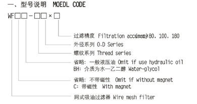

WFϵÁÐÎüÓ͹ýÂËÆ÷
²úÆ·Ãû³Æ£º WFϵÁÐÎüÓ͹ýÂËÆ÷

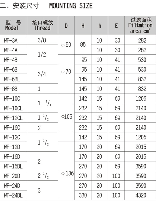

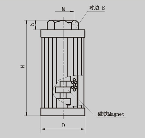

ÐͺÅ
½Ó¿ÚÂÝÎÆ
D
H
h
E
¹ýÂËÃæ»ýcm2
WF-3A
3/8
¦Õ50
85
10
30
282
WF-4A
1/2
10
30
282
WF-4B
¦Õ70
95
10
41
530
WF-6B
3/4
95
10
41
530
WF-6BL
145
10
41
832
WF-8B
1
145
10
41
832
WF-10C
1 1/4
¦Õ99
142
15
69
1206
WF-10CL
232
15
69
2140
WF-12CL
1 1/2
232
15
69
2140
WF-16C
2
232
15
69
2140
WF-12C
1 1/2
142
15
69
1206
WF-12D
¦Õ136
170
20
69
2015
WF-16D
2
170
20
69
2015
WF-16DL
270
20
69
3590
WF-20D
2 1/2
270
20
100
3590
WF-24D
3
270
20
100
3590
WF-24DL
330
20
100
4320
