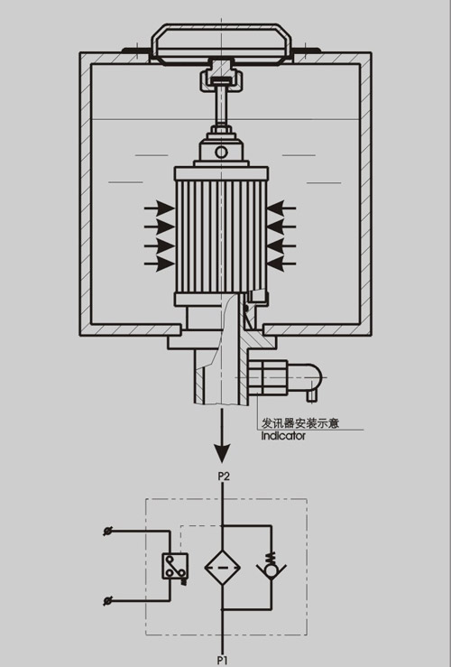

XNJϵÁÐÏäÄÚÎüÓ͹ýÂËÆ÷¾ßÓÐÒÔÏÂÌØµã£º9£®°²×°Á¬½Ó·½±ã£º±¾ÏµÁÐÎü Ó͹ýÂËÆ÷ͨ¹ý°²×°·¨À¼¹Ì¶¨ÔÚÓÍÏäµÄ¸Ç°åÉÏ£¬ÂËоֱ½Ó²åÈëÓÍÏ䣬´Ó¶ø¼ò»¯ÁËϵͳµÄ¹Ü·£¬½ÚÊ¡¿Õ¼ä£¬Ê¹ÏµÍ³²¼ÖøüΪ½ô´Õ¡£b£®ÇåÏ´»ò¸ü»»ÂËоʱ£¬ÒªÅ¡¿ª°²×°·¨À¼ÉϵÄÂݶ¤¡¢ÀÆð°²×°·¨À¼£¬¼´¿ÉÇåÏ´»ò¸ü»»¡£c£®´øÓÐÂËо¶ÂÈû·¢Ñ¶×°Ö㺵±ÂËо±»ÎÛȾÎï¶ÂÈûµ½Õæ¿ÕѹÁ¦Îª¡ª0£®018 MPaʱ£¬·¢Ñ¶Æ÷·¢³ö¿ª¹ØÐźÅ(Óû§Íâ½ÓµçÐźÅ)£¬ÕâʱӦ¼°Ê±¸ü»»»òÇåÏ´ÂËо£¬ÒÔÃâÓͱóöÏÖÎü¿ÕµÈ¹ÊÕÏ¡£d£¬´øÓÐÅÔͨ·§£ºµ±ÂËо±»ÎÛȾÎï¶ÂÈûµ½Õæ¿ÕѹÁ¦Îª¡ª0£®18MPaʱ£¬´ËʱÈç²»ÄÜÂíÉÏÍ£»úÇåÏ´»ò¸ü»»ÂËо£¬×°ÔÚÂËоÉ϶˵ÄÅÔͨ·§»á×Ô¶¯¿ªÆô(¿ªÆôѹÁ¦Îª¡ª0£®02MPa)£¬ÒÔ±£»¤ÓͱÃÕý³£¹¤×÷¡£ Óû§Ñ¡ÓÃXNJϵÁйýÂËÆ÷ʱ£¬Îñ±ØÒª°²×°Õæ¿ÕѹÁ¦·¢Ñ¶Æ÷¡£µ±ÂËо±»ÎÛȾÎï¶ÂÈûµ½Õæ¿ÕѹÁ¦Îª¡ª0£®018MPaʱ£¬Ó¦¼°Ê±ÇåÏ´»ò¸ü»»ÂËо¡£ |

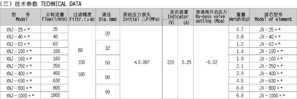

ÐͺŠ|
¹«³ÆÁ÷Á¿£¨1/min£© |
¹ýÂ˾«¶È£¨um£© |
ͨ¾¶£¨mm£© |
ÔʼѹÁ¦Ëðʧ£¨MPa£© |
·¢Ñ¶Æ÷×°Öà |
ÅÔͨ·§¿ªÆôѹÁ¦ |
ÖØÁ¿(kg) |
ÂËоÐͺŠ|
£¨V£© |
£¨A£© |
XNJ-25¡Á* |
25 |
80
100
180 |
20 |
£¼0.007
220 |
0.25 |
-0.02 |
0.7 |
JX-25¡Á* |
XNJ-40¡Á* |
40 |
0.8 |
JX-40¡Á* |
XNJ-63¡Á* |
63 |
32 |
1.2 |
JX-63¡Á* |
XNJ-100¡Á* |
100 |
1.4 |
JX-100¡Á* |
XNJ-160¡Á* |
160 |
50 |
1.9 |
JX-160¡Á* |
XNJ-250¡Á* |
250 |
2.1 |
JX-250¡Á* |
XNJ-400¡Á* |
400 |
80 |
2.9 |
JX-400¡Á* |
XNJ-630¡Á* |
630 |
4.5 |
JX-630¡Á* |
XNJ-800¡Á* |
800 |
90 |
6.6 |
JX-800¡Á* |
XNJ-1000¡Á* |
1000 |
6.9 |
JX-1000¡Á* |

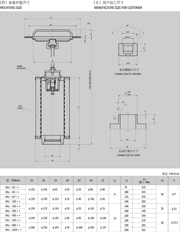

ÐͺŠ|
D1 |
D2 |
D3 |
D4 |
D5 |
D6 |
D7 |
L1 |
L2 |
L3×îС |
L5 |
d |
XNJ-25¡Á* |
¦Õ125 |
¦Õ105 |
¦Õ85 |
¦Õ20 |
¦Õ25 |
¦Õ80 |
¦Õ46 |
8 |
75 |
210 |
20 |
¦Õ9 |
XNJ-40¡Á* |
100 |
235 |
XNJ-63¡Á* |
¦Õ150 |
¦Õ130 |
¦Õ110 |
¦Õ32 |
¦Õ40 |
¦Õ106 |
¦Õ56 |
110 |
250 |
XNJ-100¡Á* |
140 |
280 |
XNJ-160¡Á* |
¦Õ198 |
¦Õ170 |
¦Õ145 |
¦Õ50 |
¦Õ55 |
¦Õ141 |
¦Õ76 |
14 |
140 |
320 |
26 |
¦Õ11 |
XNJ-250¡Á* |
160 |
340 |
XNJ-400¡Á* |
¦Õ240 |
¦Õ210 |
¦Õ185 |
¦Õ80 |
¦Õ85 |
¦Õ180 |
¦Õ108 |
160 |
340 |
28 |
¦Õ13.5 |
XNJ-630¡Á* |
190 |
370 |
XNJ-800¡Á* |
¦Õ260 |
¦Õ230 |
¦Õ205 |
¦Õ90 |
¦Õ100 |
¦Õ200 |
¦Õ127 |
190 |
395 |
XNJ-1000¡Á* |
220 |
425 | |
