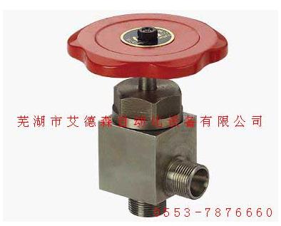

产品名称: JZF-T10.JZF-T15.JZF-T20高压截止阀
型  号:
品  牌: 艾德森
详细说明: JZF-T型
JZF-T型高压截止阀
图形符号
型号说明
① 产品代号:JZF截止阀
② 结构形式:T型
③ 公称通径:10、15、25mm
技术参数
阀体材料:1Cr18Ni9Ti
工作压力:40MPa
工作介质:液压油、水
适用温度:-40~+120℃

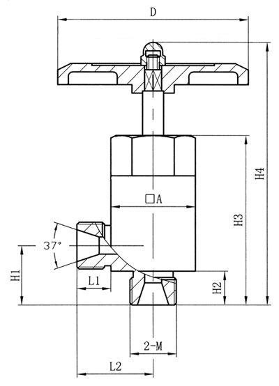

外形尺寸
型号
L1
L2
H1
H2
H3
H4
□A
D
2-M
JZF-T10
16
36
28
16
80
124.1
40×40
Ф90
2-M22×1.5
JZF-T15
24
44
42
24
92
133.5
40×40
Ф90
2-M27×1.5
JZF-T20
27
52
27
119
167
50×50
Ф125
2-M39×1.5
