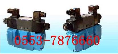

产品名称: (S)-DSHG 电液换向阀
型  号:
品  牌: 艾德森
详细说明:
详细说明:
本元件是由先导电磁换向阀和先导控制的主阀两部分组成。通过先导电磁换向阀控制先导油的方向,使主阀芯向不同方向移动,达到换向的目的。

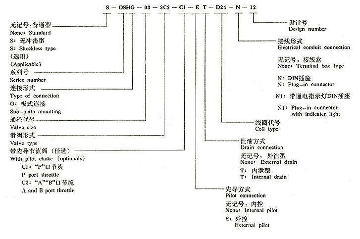

型号说明
