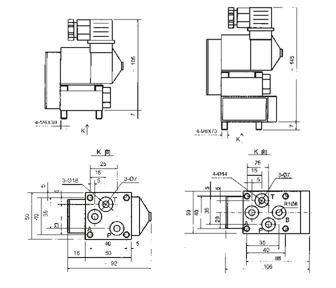

23QDF6B¡¢23QDF6K¸ßѹÇòÐÍ»»Ïò·§
¡¤23QDFÐÍÇòʽµç´Å»»Ïò·§

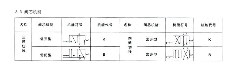

1.ÐͺÅ˵Ã÷
¢Ù¹¤×÷½éÖÊ£ºÊ¡ÂÔ£­¿óÎïÓÍ£»W£­È黯Һ»ò¸ßË®»ùÒºÌå
¢Ú¶þλÈýͨ»ò¶þλËÄͨ£º23£­¶þλÈýͨ¡¢24£­¶þλËÄͨ
¢ÛÃû³Æ´úºÅ£ºÇòʽµç´Å»»Ïò·§
¢Ü¹«³ÆÍ¨¾¶£º6.10MM
¢Ý»úÄÜ´úºÅ£ºK£­³£¿ª¡¢B£­³£±Õ
¢ÞѹÁ¦µÈ¼¶£º315£­31.5MPa£»200-20MPa
¢ß¶î¶¨¹¤×÷µçѹ£º24VDC£»200VAC
2.¼¼Êõ²ÎÊý
¹«³ÆÑ¹Á¦£º31.5MPa»ò20MPa
ÊÊÓýéÖÊ£º¿óÎïÓÍ¡¢È黯Һ»ò¸ßË®»ùÒºÌå
½éÖÊζȣº-15¡æ¡«65¡æ
½éÌØÕ³¶È£º10¡«350cSt
¹ýÂ˾«¶È£º¡Ü25¦Ì
3.ÍâÐμ°°²×°³ß´ç
