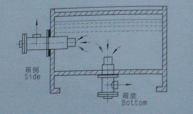

1¡¢¹ýÂËÆ÷¿ÉÖ±½Ó°²×°ÔÚÓÍÏäµÄ²àÃæ¡¢µ×²¿ºÍÉϲ¿£¬Í²ÌåÉìÈëÓÍÏäµÄÓÍÒºÖС£³öÓÍ¿ÚÉèÓÐÂÝÎÆºÍ·¨À¼Á¬½Ó·½Ê½£¬ÓëÓͱÃÎüÓÍ¿ÚÁ¬½Ó£¬¹Ü·¼òµ¥£¬°²×°·½±ã¡£
2¡¢ÉèÓÐÓÍ·×Ô·â×°Öã¬ÇåÏ´ÂËоʮ·Ö·½±ã£¬µ±ÇåÏ´»ò¸ü»»ÂËоʱжÏÂ×Ô·âÂÝ˨£¬°²×°ÔÚͲÌåµÍ²¿µÄ×Ô·â·§±ã»á×ÔÐйرգ¬ÇжÏÓÍ·£¬Ê¹ÓÍÏäÄÚµÄÓÍÒº²»»áÍâÒ磬µ±×°ÅäÂËоʱ£¬Ó¦Ìرð×¢Òâ×°ÂËоװÈëͲÌåÄڵĶ¨Î»²Û£¬È»ºó½«¶¥¸Ü²åÈë×Ô·â·§¶¨Î»¿××ùÄÚ£¬´ý¼ì²é×°ÅäλÖÃÕýÈ·ÎÞÎóºó×°ÉÏÉϸǣ¬Ðý½ô×Ô·âÂÝ˨£¬´Ëʱ×Ô·â·§×ÔÐпªÆô£¬¹ýÂËÆ÷½øÈ빤×÷״̬¡£

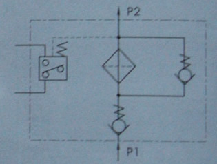

3¡¢ÔÚ¹ýÂËÆ÷³öÓÍ¿ÚÉèÓÐÂËо¶ÂÈû·¢Ñ¶Æ÷£¬¾ßÓÐÖ±¹ÛºÍ×Ô¶¯·¢Ñ¶Á½ÖÖ¹¦ÄÜ¡£Í¨¹ý¹Û²ì·¢Ñ¶Æ÷ÉϵÄָʾ±í£¬¿ÉÒÔËæÊ±Á˽âÂËо¶ÂÈûÇé¿ö¡£µ±ÂËо¶ÂÈû£¬³öÓÍ¿ÚÕæ¿Õ¶È´ïµ½0.03MPaʱ£¬·¢Ñ¶Æ÷±ã»á·¢³öѶºÅ£¬´ËʱӦͣ»úÇåÏ´»ò¸ü»»ÂËо¡£
4¡¢ÔÚÂËоÉϲ¿ÉèÓÐÅÔͨ·§£¬µ±·¢Ñ¶Æ÷±¨¾¯ºó²»ÄÜÁ¢¼´´¦Àí¹ÊÕÏ£¬³öÓÍ¿ÚÕæ¿Õ¶ÈÉýÖÁ´óÓÚ0.032MPaʱ£¬ÅÔͨ·§±ã»á×ÔÐпªÆô£¬Áí¿ªÓÍ·£¬ÒÔ±£»¤¹ýÂËÆ÷²»ÊÜË𻵣¬²¢±ÜÃâÓͱóöÏÖÎü¿ÕÏÖÏó£¬È·±£ÏµÍ³ÕÕ³£ÔËÐС£

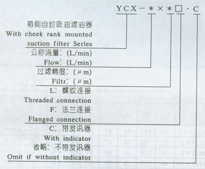

£¨¶þ£©ÐͺÅ˵Ã÷

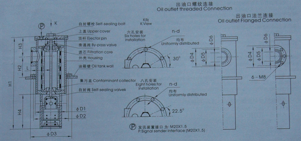

(ËÄ)°²×°ÍâÐͳߴ缰Óû§¼Ó¹¤³ß´ç
ÐͺÅ
D1
D2
D3
D4
D5
D6
H1
H2
H3
H4
L
n-d
YCX-25¡Á*LC
¦Õ70
¦Õ95
¦Õ110
¦Õ35
M22X1.5
¦Õ20
216
53
67
79
6-¦Õ7
YCX-40¡Á*LC
¦Õ40
M27X2
¦Õ25
256
52
YCX-63¡Á*LC
¦Õ95
¦Õ115
¦Õ135
¦Õ48
M33X2
¦Õ31
278
62
85
98
67
6-¦Õ9
YCX-100¡Á*LC
¦Õ58
M42X2
¦Õ40
328
70
YCX-160¡Á*LC
¦Õ65
M48X2
¦Õ46
378
70
YCX-250¡Á*LC
¦Õ120
¦Õ150
¦Õ175
¦Õ100
85
¦Õ50
368
85
105
129
83
YCX-400¡Á*LC
¦Õ146
¦Õ175
¦Õ200
¦Õ116
100
¦Õ68
439
92
125
139
96
YCX-630¡Á*LC
¦Õ165
¦Õ200
¦Õ220
¦Õ130
116
¦Õ83
516
102
130
158
110
8-¦Õ9
YCX-800¡Á*LC
¦Õ185
¦Õ205
¦Õ225
¦Õ140
124
¦Õ93
600
108
140
180
120
YCX-1000¡Á*LC
¦Õ205
¦Õ232
¦Õ255
¦Õ166
146
¦Õ110
593
130
130
200
140
8-¦Õ11.5
YCX-1250¡Á*LC
647
YCX-1600¡Á*LC
¦Õ185
164
¦Õ125
747
140
140
