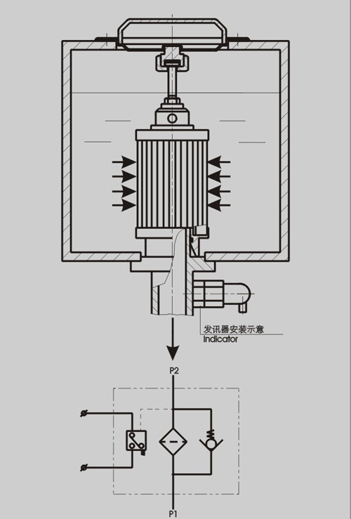

²úÆ·¼ò½é£º XNJϵÁÐÏäÄÚÎüÓ͹ýÂËÆ÷¾ßÓÐÒÔÏÂÌØµã£º9£®°²×°Á¬½Ó·½±ã£º±¾ÏµÁÐÎü Ó͹ýÂËÆ÷ͨ¹ý°²×°·¨À¼¹Ì¶¨ÔÚÓÍÏäµÄ¸Ç°åÉÏ£¬ÂËоֱ½Ó²åÈëÓÍÏ䣬´Ó¶ø¼ò»¯ÁËϵͳµÄ¹Ü·£¬½ÚÊ¡¿Õ¼ä£¬Ê¹ÏµÍ³²¼ÖøüΪ½ô´Õ¡£b£®ÇåÏ´»ò¸ü»»ÂËоʱ£¬ÒªÅ¡¿ª°²×°·¨À¼ÉϵÄÂݶ¤¡¢À­Æð°²×°·¨À¼£¬¼´¿ÉÇåÏ´»ò¸ü»»¡£c£®´øÓÐÂËо¶ÂÈû·¢Ñ¶×°Ö㺵±ÂËо±»ÎÛȾÎï¶ÂÈûµ½Õæ¿ÕѹÁ¦Îª¡ª0£®018 MPaʱ£¬·¢Ñ¶Æ÷·¢³ö¿ª¹ØÐźÅ(Óû§Íâ½ÓµçÐźÅ)£¬ÕâʱӦ¼°Ê±¸ü»»»òÇåÏ´ÂËо£¬ÒÔÃâÓͱóöÏÖÎü¿ÕµÈ¹ÊÕÏ¡£d£¬´øÓÐÅÔͨ·§£ºµ±ÂËо±»ÎÛȾÎï¶ÂÈûµ½Õæ¿ÕѹÁ¦Îª¡ª0£®18MPaʱ£¬´ËʱÈç²»ÄÜÂíÉÏÍ£»úÇåÏ´»ò¸ü»»ÂËо£¬×°ÔÚÂËоÉ϶˵ÄÅÔͨ·§»á×Ô¶¯¿ªÆô(¿ªÆôѹÁ¦Îª¡ª0£®02MPa)£¬ÒÔ±£»¤ÓͱÃÕý³£¹¤×÷¡£ Óû§Ñ¡ÓÃXNJϵÁйýÂËÆ÷ʱ£¬Îñ±ØÒª°²×°Õæ¿ÕѹÁ¦·¢Ñ¶Æ÷¡£µ±ÂËо±»ÎÛȾÎï¶ÂÈûµ½Õæ¿ÕѹÁ¦Îª¡ª0£®018MPaʱ£¬Ó¦¼°Ê±ÇåÏ´»ò¸ü»»ÂËо¡£

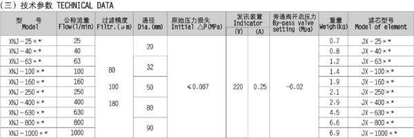

ÐͺÅ
¹«³ÆÁ÷Á¿£¨1/min£©
¹ýÂ˾«¶È£¨um£©
ͨ¾¶£¨mm£©
ԭʼѹÁ¦Ëðʧ£¨MPa£©
·¢Ñ¶Æ÷×°ÖÃ
ÅÔͨ·§¿ªÆôѹÁ¦
ÖØÁ¿(kg)
ÂËоÐͺÅ
£¨V£©
£¨A£©
XNJ-25¡Á*
25
80
100
180
20
£¼0.007
220
0.25
-0.02
0.7
JX-25¡Á*
XNJ-40¡Á*
40
0.8
JX-40¡Á*
XNJ-63¡Á*
63
32
1.2
JX-63¡Á*
XNJ-100¡Á*
100
1.4
JX-100¡Á*
XNJ-160¡Á*
160
1.9
JX-160¡Á*
XNJ-250¡Á*
250
2.1
JX-250¡Á*
XNJ-400¡Á*
400
80
2.9

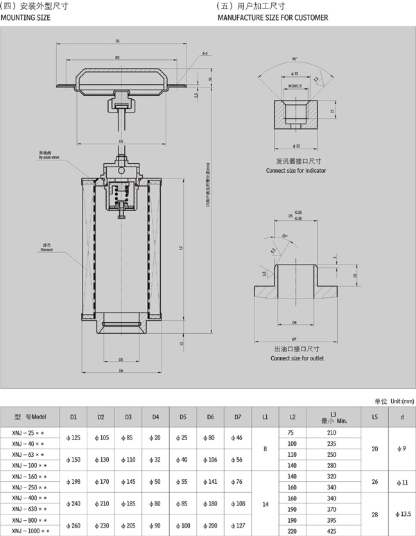

ÐͺÅ
D1
D2
D3
D4
D5
D6
D7
L1
L2
L3×îС
L5
d
XNJ-25¡Á*
¦Õ125
¦Õ105
¦Õ85
¦Õ20
¦Õ25
¦Õ80
¦Õ46
8
75
210
20
¦Õ9
XNJ-40¡Á*
100
235
XNJ-63¡Á*
¦Õ150
¦Õ130
¦Õ110
¦Õ32
¦Õ40
¦Õ106
¦Õ56
110
250
XNJ-100¡Á*
140
280
XNJ-160¡Á*
¦Õ198
¦Õ170
¦Õ145
¦Õ50
¦Õ55
¦Õ141
¦Õ76
14
140
320
26
¦Õ11
XNJ-250¡Á*
160
340
XNJ-400¡Á*
¦Õ240
¦Õ210
¦Õ185
¦Õ80
¦Õ85
¦Õ180
¦Õ108
160
340
28
¦Õ13.5
XNJ-630¡Á*
190
370
XNJ-800¡Á*
¦Õ260
¦Õ230
¦Õ205
¦Õ90
¦Õ100
¦Õ200
¦Õ127
190
395
XNJ-1000¡Á*
220
425
