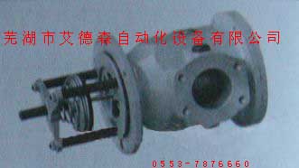

自封式磁性吸油过滤器
(一)简介:
该系列过滤器具有手动自封阀,在更换滤芯时,应关闭自封阀,使油箱中的油液不会大量地流出,安装时过滤器应侵入油面以下,若自封阀没有完全打开,切勿起动泵,否则会引起泵的吸空现象。
该过滤器设有滤芯污染堵塞发讯器,当滤芯被污染物堵塞到出油口真空度为0.018MPa时发讯器便发出讯号,应及时更换或清洗滤芯,以免泵出现吸空等故障。

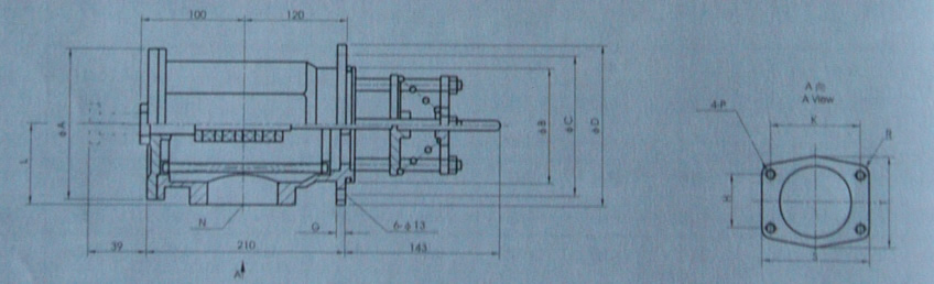

(三)连接尺寸:
型号
尺寸(mm)
N
A
B
C
D
G
H
K
L
P
S
T
R
CFF-510×*
φ63
183
135
161
188
10
50.8
88.9
94
M12
114.3
φ108.8
13
CFF-515×*
φ76
214
150
181
210
12
62
106.43
110
M16
135
φ131
14
CFF-520×*
φ101
230
180
210
242
77.7
130
120
162
φ152.4
16

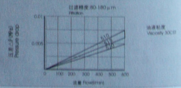

(四)滤芯压差流量曲线
