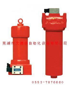

ZU-H£¬QU-HϵÁÐѹÁ¦¹Ü·¹ýÂËÆ÷
£¨Ò»£©¼ò½é:
¸Ã¹ýÂËÆ÷°²×°ÔÚҺѹϵͳµÄѹÁ¦¹Ü·ÉÏ£¬ÓÃÒÔÂ˳ýҺѹÓÍÖлìÈëµÄ»úеÔÓÖʺÍҺѹÓͱ¾Éí»¯Ñ§±ä»¯Ëù²úÉúµÄ½ºÖÊ¡¢Á¤ÇàÖÊ¡¢»ÒÔüÖʵȣ¬´Ó¶ø·ÀÖ¹·§Ð¾¿¨ËÀ¡¢½ÚÁ÷С¿×·ì϶ºÍ×èÄá¿×µÄ¶ÂÈûÒÔ¼°ÒºÑ¹Ôª¼þ¹ý¿ìÄ¥ËðµÈ¹ÊÕϵķ¢Éú¡£
¸Ã¹ýÂËÆ÷¹ýÂËЧ¹ûºÃ£¬¾«¶È¸ß£¬µ«¶ÂÈûºóÇåÏ´±È½ÏÄÑ£¬¶øÐë¸ü»»ÂËо¡£
¸Ã¹ýÂËÆ÷ÉèÓÐѹ²î·¢Ñ¶×°Ö㬵±ÂËоÎÛȾ¶ÂÈûµ½½ø³öÓÍ¿Úѹ²îΪ0.35MPaʱ£¬¼´·¢³ö¿ª¹ØÐźţ¬´Ëʱ¸ü»»ÂËо£¬ÒÔ´ïµ½±£»¤ÏµÍ³°²È«µÄÄ¿µÄ¡£
¸Ã¹ýÂËÆ÷ÂËо²ÉÓÃÐÂÐÍ»¯Ï˹ýÂ˲ÄÖÊ£¬¾ßÓйýÂ˾«¶È¸ß¡¢Í¨ÓÍÄÜÁ¦´ó¡¢Ô­Ê¼Ñ¹Á¦ËðʧС¡¢ÄÉÎÛÁ¿´óµÈÓŵ㣬Æä¹ýÂ˾«¶ÈÒÔ¾ø¶Ô¹ýÂ˾«¶È±ê¶¨£¬¹ýÂ˱ȦÂ3¡¢5¡¢10¡¢20>100£¬¹ýÂËЧÂÊn¡Ý99£¥£¬·ûºÏISO±ê×¼¡£

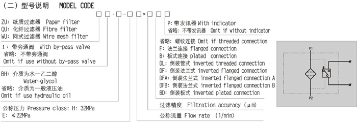

£¨¶þ£©ÐͺÅ˵Ã÷£º
£¨Èý£©¼¼Êõ²ÎÊý£º

×¢£º*Ϊ¹ýÂ˾«¶È£¬££Îª¹ýÂ˲ÄÁÏ£¬ÈôʹÓýéÖÊΪˮһÒÒ¶þ´¼£¬Â˲ÄΪֽÖÊ£¬´ø·¢Ñ¶Æ÷ºÍÅÔͨ·§£¬Ôò¹ýÂËÆ÷ÐͺÅΪ£ºZUI¡¤BH£­H63¡Á*P,ÂËоÐͺÅΪHX¡¤BH£­63¡Á*¡£Â˲ÄΪ»¯ÏË£¬´ø·¢Ñ¶Æ÷£¬Ôò¹ýÂËÆ÷ÐͺÅΪ£ºQU¡¤BH£­63¡Á*P£»ÂËоÐͺÅΪ£ºHX¡¤BH£­63¡Á*Q¡£Â˲ÄΪ½ðÊôÍø£¬´ø·¢Ñ¶Æ÷£¬Ôò¹ýÂËÐͺÅΪ£ºWU£­H63¡Á*P£¬ÂËоÐͺÅΪ£ºHX£­63¡Á*W¡£
