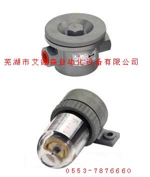

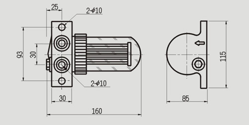

CWU型系列磁性过滤器
产品名称: CWU型系列磁性过滤器
产品简介: CNU-10x100B磁性过滤器用于精密车床中润滑液的过滤,产品外壳为有机玻璃,为滤除加工中产生的超细铁屑粉末,滤芯中装了永久磁铁。 CWU—A25X60磁性过滤器用于精密机床中主轴箱等润滑油的过滤,滤芯中装有永久磁铁,滤材为不锈钢丝网,便于清洗。

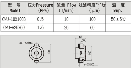

型号
压力(MPa)
流量(1/min)
过滤精度(μm)
温度
CWU-10×100B
0.5
10
100
50±5℃
CWU-A25×60
1.6
25
60
