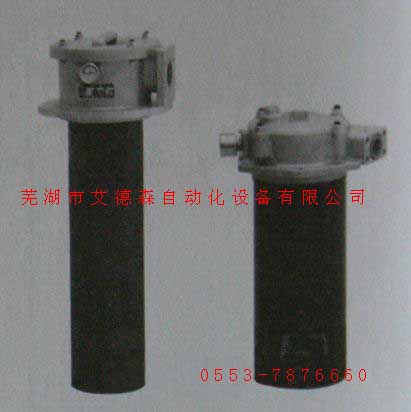

´ÅÐÔ»ØÓ͹ýÂËÆ÷ϵÁУ¨´«Í³ÐÍ£©
£¨Ò»£©¼ò½é:
´ÅÐÔ»ØÓ͹ýÂËÆ÷ÊÇÎÒ³§²Î¿¼¹úÍâÏȽø¼¼Êõ×ÊÁϼ°¹ã´óÓû§µÄ¾ßÌåÒªÇó¶øÌØÊâÉè¼ÆµÄвúÆ·£¬ÕâЩ¹ýÂËÆ÷½öһС²¿·ÖµÄÂËÍ·Á¬½Ó²¿·Ö·Ö¶ÔÚÓÍÏäÍ⣬ÆäÓà´ó²¿·Ö¶¼ÔÚÓÍÏäÄÚ²¿£¬´Ó¶ø¼ò»¯ÁËϵͳ¹Ü·£¬°²×°·½±ã£¬ÏµÍ³ÅÅÁнô´ÕÃÀ¹Û¡£ÔڽṹÉÏÎÒÃǸĽøÁËÔ­À´¹Ü·»ØÓ͹ýÂËÆ÷µÄÅÓ´ó½á¹¹£¬¿¼Âǵ½ÒºÑ¹ÏµÍ³ÄÚ²úÉúÁ¿¶àµÄ»¹ÊÇÌú´ÅÐÔÎÛȾÎËùÒÔÔÚ»ØÓ;«¹ýÂËǰ£¬ÏȾ­Ç¿´ÅÌú½øÐдÅÐÔ¹ýÂË£¬È»ºóÔÙ¾­¶þ¼¶¾«ÃܹýÂË¡£
ÕâÖÖ¹ýÂËÆ÷ÉèÓÐÂËоÎÛȾ¶ÂÈû·¢Ñ¶Æ÷ºÍÓÍ·ÅÔͨ·§£¬µ±»ØÓÍѹÁ¦´ïµ½0.35MPaʱ£¬·¢Ñ¶Æ÷·¢³ö¿ª¹ØÐźŻò±¨¾¯£¬»¹¿ÉÖ±½Ó´Ó·¢Ñ¶Æ÷µÄ±íÅÌÉ϶Á³ö»ØÓÍѹÁ¦Öµ£¬ÒÔÌáʾ²Ù×÷ÈËÔ±¼°Ê±¸ü»»ÂËо£¬±£Ö¤ÏµÍ³ÓÍÒºµÄÇå½à¶È¡£¸ü»»ÂËоֻÐèÐý¿ª¹ýÂËÆ÷¶Ë¸Ç¼´¿É¡£µ±»ØÓÍѹÁ¦ÉÏÉýÖÁ0.4MPaʱ£¬¹ýÂËÆ÷ÄÚµÄÅÔͨ·§±ã×Ô¶¯Ð¶ºÉ£¬ÒÔ±ÜÃâ»ØÓÍѹÁ¦¹ý¸ßÔì³ÉÕû¸öϵͳ¹¤×÷ÐÔÄܲ»Á¼¡£

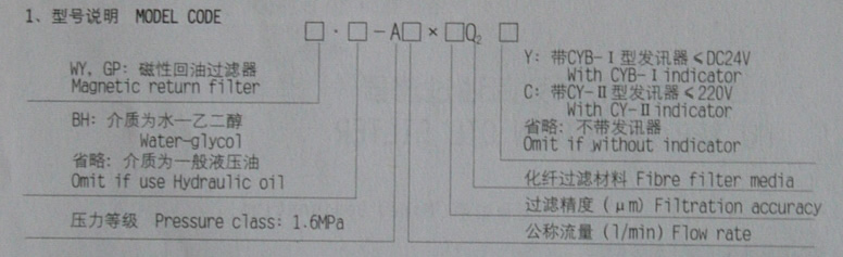

£¨¶þ£©ÐͺÅ˵Ã÷£º
£¨Èý£©¼¼Êõ²ÎÊý£º
