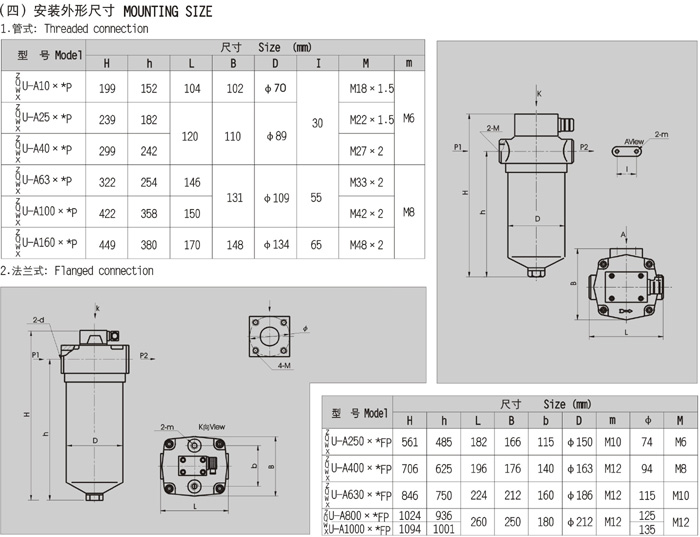

²úÆ·¼ò½é£º ¸Ã¹ýÂËÆ÷°²×°ÔÚҺѹϵͳµÄ»ØÓ͹Ü·´¦£¬ÓÃÒÔÂ˳ýÓÍÒºÖÐÖîÔª¼þÄ¥ËðµÄ½ðÊô·ÛÄ©ÒÔ¼°ÃÜ·â¼þÄ¥ËðµÄÏð½ºÔÓÖʵȣ¬Ê¹Á÷»ØÓÍÏäÖеÄÓÍÒº±£³ÖÇå½à£¬ÓÐÀûÓÚϵͳÖÐÓÍҺѭ»·Ê¹Óᣠ¸Ã¹ýÂËÆ÷·Ö»¯ÏËʽ£¬Ö½ÖÊʽ¡¢ÍøÊ½ºÍÏß϶ʽËÄÖÖ¡£»¯ÏËʽ±ÈÖ½ÖÊʽ¹ýÂËЧ¹ûºÃ£¬¾«¶È¸ß£¬»¯ÏËʽºÍÖ½ÖÊʽÂËо¶ÂÈûºóÇåÏ´±È½ÏÀ§ÄÑ£¬Òò´Ë±ØÐë¸ü»»ÂËо¡£ ¸Ã¹ýÂËÆ÷×°ÓÐѹ²î·¢Ñ¶×°Ö㬵±ÂËоÒòÎÛȾ¶ÂÈûÖÂʹ½ø³öÓÍ¿Úѹ²î´ï0£®35NPaʱ£¬±ã·¢³ö¿ª¹ØÐźţ¬´ËʱӦÇåÏ´»ò¸ü»»ÂËо¸Ã¹ýÂËÆ÷ÂËо²ÉÓÃÐÂÐÍ»¯Ï˹ýÂ˲ÄÖÊ£¬¾ßÓйýÂ˾«¶È¸ß¡¢Í¨ÓÍÄÜÁ¦´ó¡¢Ô­Ê¼Ñ¹Á¦ËðʧÉÙ¡¢ÄÉÎÛÁ¿´óµÈÓŵ㣬Æä¹ýÂ˾«¶ÈÒÔ¾ø¶Ô¹ýÂ˾«¶È±ê¶¨£¬¹ýÂ˱Èp3¡¢5¡¢10¡¢20>100£¬¹ýÂËЧÂÊn¡Ý99%£¬·ûºÏISO±ê×¼¡£

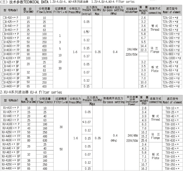

1.ZU-A,QU-A,WU-AϵÁÐÂËÓÍÆ÷
ÐͺÅ
ͨ¾¶(mm)
¹«³ÆÁ÷Á¿(1/min)
¹ýÂ˾«¶È(¦Ìm)
¹«³ÆÑ¹Á¦£¨MPa£©
ѹÁ¦Ëðʧ(MPa)
ÅÔͨ·§¿ªÆôѹÁ¦(MPa)
·¢Ñ¶×°Öù¦ÂÊ
ÖØÁ¿(kg)
Á¬½Ó·½Ê½
ÂËоÐͺÅ
initial
Max
¡õU£­A10¡Á*P
10
10
1
3
5
10
20
30
1.6
0.05
0.35
0.4
24V/48W
220V/50W
2.6
¹Üʽ
TZX2£­10¡Á*#
¡õU£­A25¡Á*P
15
25
3.2
TZX2£­25¡Á*#
¡õU£­A40¡Á*P
20
40
3.6
TZX2£­40¡Á*#
¡õU£­A63¡Á*P
25
63
0.07
4.8
TZX2£­63¡Á*#
¡õU£­A100¡Á*P
32
100
5.8
TZX2£­100¡Á*#
¡õU£­A160¡Á*P
40
160
0.12
6.7
TZX2£­160¡Á*#
¡õU£­A250¡Á*FP
250
9.5
·¨À¼
TZX2£­250¡Á*#
¡õU£­A400¡Á*FP
65
400
0.15
14.4
TZX2£­400¡Á*#
¡õU£­A630¡Á*FP
80
630
22.3
TZX2£­630¡Á*#
¡õU£­A800¡Á*FP
90
800
0.17
TZX2£­800¡Á*#
¡õU£­A1000¡Á*FP
100
1000
TZX2£­1000¡Á*#

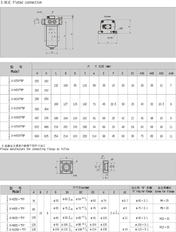

¡õU£­A25¡Á*BP
20
25
0.05
3.2
°åʽ
TZX2£­25¡Á*#
¡õU£­A40¡Á*BP
40
3.5
TZX2£­40¡Á*#
¡õU£­A63¡Á*BP
32
63
0.07
3.9
TZX2£­63¡Á*#
¡õU£­A100¡Á*BP
100
6.2
TZX2£­100¡Á*#
¡õU£­A160¡Á*BP
38
160
0.12
7.0
TZX2£­160¡Á*#
¡õU£­A250¡Á*BP
250
10.0
TZX2£­250¡Á*#
¡õU£­A400¡Á*BP
65
400
0.15
15.4
TZX2£­400¡Á*#

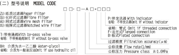

×¢£º*Ϊ¹ýÂ˾«¶È£¬££Îª¹ýÂ˲ÄÁÏ£¬ÈôʹÓýéÖÊΪˮһÒÒ¶þ´¼£¬Â˲ÄΪֽÖÊ£¬´ø·¢Ñ¶Æ÷£¬Ôò¹ýÂËÆ÷ÐͺÅΪ£ºZU¡¤BH£­A63¡Á*P£¬ÂËоÐͺÅΪ£ºTZX¡¤BH£­63¡Á*¡£Â˲ÄΪ»¯ÏË£¬¹ýÂ˾«¶ÈΪ10¡«15¦Ìm£¬´ø·¢Ñ¶Æ÷£¬Ôò¹ýÂËÆ÷ÐͺÅΪQ2U-A63¡Á*P£¬ÂËоÐͺÅΪ£ºTZX2-63*Q¡£Â˲ÄΪ»¯ÏË£¬¹ýÂ˾«¶ÈΪ1¡«5¦Ìm£¬´ø·¢Ñ¶Æ÷£¬Ôò¹ýÂËÆ÷ÐͺÅΪQ3U-A63¡Á*P£¬ÂËоÐͺÅΪ£ºTZX2-63*Q¡£Â˲ÄΪ½ðÊôÍø£¬´ø·¢Ñ¶Æ÷£¬Ôò¹ýÂËÆ÷ÐͺţºWU-A63¡Á*P£¬ÂËоÐͺÅΪTZX2-63¡Á*W¡£
2.XU-A ϵÁÐÂËÓÍÆ÷
ÐͺÅ
ͨ¾¶(mm)
¹«³ÆÁ÷Á¿(1/min)
¹ýÂ˾«¶È(¦Ìm)
¹«³ÆÑ¹Á¦£¨MPa£©
ѹÁ¦Ëðʧ(MPa)
ÅÔͨ·§¿ªÆôѹÁ¦(MPa)
·¢Ñ¶×°Öù¦ÂÊ
ÖØÁ¿(kg)
Á¬½Ó·½Ê½
ÂËоÐͺÅ
initial
Max
XU£­A10¡Á*P
10
10
30
1.6
0.05
0.35
0.4
24V/48W
220V/50W
2.8
¹Üʽ
TXX£­10¡Á*#
XU£­A25¡Á*P
15
25
3.4
TXX£­25¡Á*#
XU£­A40¡Á*P
20
40
3.9
TXX£­40¡Á*#
XU£­A63¡Á*P
25
63
0.07
4.9
TXX£­63¡Á*#
XU£­A100¡Á*P
32
100
6.3
TXX£­100¡Á*#
XU£­A160¡Á*P
40
160
0.12
7.0
TXX£­160¡Á*#
XU£­A250¡Á*FP
250
10.2
·¨À¼
TXX£­250¡Á*#
XU£­A400¡Á*FP
65
400
0.15
15.2
TXX£­400¡Á*#
XU£­A630¡Á*FP
80
630
25.6
TXX£­630¡Á*#
XU£­A25¡Á*BP
20
25
0.05
3.4
°åʽ
TXX£­25¡Á*#
XU£­A40¡Á*BP
40
4.3
TXX£­40¡Á*#
XU£­A63¡Á*BP
32
63
0.07
5.8
TXX£­63¡Á*#
XU£­A100¡Á*BP
100
7.1
TXX£­100¡Á*#
XU£­A160¡Á*BP
38
160
0.12
7.3
TXX£­160¡Á*#
XU£­A250¡Á*BP
250
10.7
TXX£­250¡Á*#
XU£­A400¡Á*BP
65
400
0.15
16.2
TXX£­400¡Á*#
×¢£º*Ϊ¹ýÂ˾«¶È£¬££Îª¹ýÂ˲ÄÁÏ£¬ÈôʹÓýéÖÊΪˮһÒÒ¶þ´¼£¬´ø·¢Ñ¶Æ÷£¬Ôò¹ýÂËÆ÷ÐͺÅΪ£ºXU¡¤BH£­A63¡Á*P£¬ÂËоÐͺÅΪ£ºTXX¡¤BH£­63¡Á*¡£
