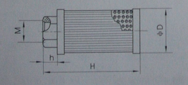

(二)外形尺寸:

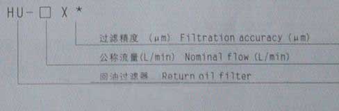

(三)型号说明:
(四)技术参数:
型号
公称流量(L/min)
过滤精度(μm)
M
D
H
h
HU-40×*
40
5 10 20 30 40
M27×2
70
95
23
HU-63×*
63
M33×2
80
150
25
HU-100×*
100
M33×2
230
HU-160×*
160
M48×2
95
255
HU-250×*
250
M48×2
300
