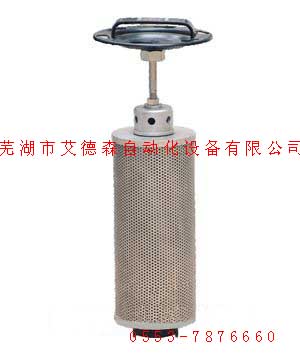

XNLϵÁÐÏäÄÚ»ØÓ͹ýÂËÆ÷(ÐÂÐÍ)
²úÆ·Ãû³Æ£º XNLϵÁÐÏäÄÚ»ØÓ͹ýÂËÆ÷(ÐÂÐÍ)
²úÆ·¼ò½é£º XNLϵÁÐÏäÄÚ×Ô·âʽ»ØÓ͹ýÂËÆ÷ÊÇÎÒ³§¿ª·¢µÄÓÖÒ»ÐÂϵÁлØÓ͹ýÂËÆ÷£¬×°ÓÚҺѹϵͳ»ØÓ͹ܴ¦¡£Â˳ýҺѹϵͳÖÐÓÉÓÚÔª¼þÄ¥Ëð¶ø²úÉúµÄ½ðÊô¿ÅÁ£ÒÔ¼°ÃÜ·â¼þÄ¥ËðµÄÏð½ºÖʵÈÎÛȾÎʹÁ÷»ØÓÍÏäµÄÓÍÒº±£³ÖÇå½à¡£¸ÃϵÁйýÂËÆ÷»¹¾ßÓÐÒÔÏÂÌØµã£º (9)Ö±½Ó°²×°ÔÚÓÍÏäÄÚ£¬¼ò»¯ÁËϵͳµÄ¹Ü·£¬½ÚÊ¡¿Õ¼ä£¬Ê¹ÏµÍ³²¼ÖøüΪ½ô´Õ¡£(b)´øÓÐ×Ô·â·§£º¼ìÐÞϵͳʱ£¬ÓÍÏäÀïµÄÓÍÒº²»»á»ØÁ÷¡£¸ü»»ÂËоʱ£¬ÄܰÑÂËоÄÚµÄÎÛȾÎïһͬ´ø³öÓÍÏ䣬ʹÓÍÒº²»»áÍâÁ÷¡£(c)´øÓÐÅÔͨ·§£ºµ±ÂËо±»ÎÛȾÎï¶ÂÈûµ¼ÖÂѹ²î´ï0£®35MPaʱ£¬Èç²»ÄÜÂíÉϸü»»ÂËо£¬ÉèÔÚÂËо¶¥²¿µÄÅÔͨ·§»á×Ô¶¯¿ªÆô(Æäѹ²îΪ0¡£4MPa)£¬ÒÔ±£»¤ÏµÍ³Õý³£¹¤×÷£» (d)´øÓдÅÐÔ×°Ö㺿ÉÂ˳ý»ØÓÍÓÍÒºÖÐ1LJmÒÔÉϵÄÌú´ÅÐÔ¿ÅÁ£¡£Óû§Ñ¡ÓÃXNLϵÁйýÂËÆ÷ʱ£¬Îñ±ØÒªÅäÖÃѹÁ¦·¢Ñ¶Æ÷£¬µ±ÂËо±»ÎÛÎï¶ÂÈûµ½Ñ¹²îΪ0£®35MPaʱ£¬Ó¦¼°Ê±¸ü»»ÂËо¡£

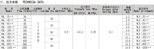

ÐͺÅ
¹«³ÆÁ÷Á¿ £¨1/min£©
¹ýÂ˾«¶È£¨¦Ìm£©
ͨ¾¶£¨mm£©
¹«³ÆÑ¹Á¦£¨MPa£©
ѹÁ¦Ëðʧ
ÅÔͨ·§¿ªÆôѹÁ¦£¨MPa£©
ÖØÁ¿£¨kg£©
ÂËоÐͺÅ
initial
Max.
XNL£­25¡Á*
25
1
3
5
10
20
30
20
0.6
¡Ü0.1
0.35
0.4
1.2
NLX-25¡Á*
XNL£­40¡Á*
40
1.5
NLX-40¡Á*
XNL£­63¡Á*
63
32
2.3
NLX-63¡Á*
XNL£­100¡Á*
100
2.5
NLX-100¡Á*
XNL£­160¡Á*
160
4.6
NLX-160¡Á*
XNL£­250¡Á*
250
5.1
NLX-250¡Á*
XNL£­400¡Á*
400
80
10.1
NLX-400¡Á*
XNL£­630¡Á*
630
10.8
NLX-630¡Á*
XNL£­800¡Á*
800
90
14.2
NLX-800¡Á*
XNL£­1000¡Á*
1000
14.9
NLX-1000¡Á*

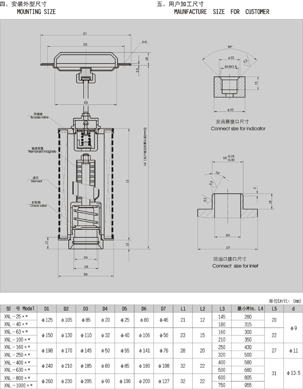

ÐͺÅ
D1
D2
D3
D4
D5
D6
D7
L1
L2
L3
Min.L4
L5
d
XNL£­25¡Á*
¦Õ125
¦Õ105
¦Õ85
¦Õ20
¦Õ25
¦Õ80
¦Õ46
21
12
145
280
20
¦Õ9
XNL£­40¡Á*
180
315
XNL£­63¡Á*
¦Õ150
¦Õ130
¦Õ110
¦Õ32
¦Õ40
¦Õ106
¦Õ56
23
15
160
300
22
XNL£­100¡Á*
210
350
XNL£­160¡Á*
¦Õ198
¦Õ170
¦Õ145
¦Õ50
¦Õ55
¦Õ141
¦Õ76
28
20
250
430
27
¦Õ11
XNL£­250¡Á*
320
500
XNL£­400¡Á*
¦Õ240
¦Õ210
¦Õ185
¦Õ80
¦Õ85
¦Õ180
¦Õ108
32
22
400
580
31
¦Õ13.5
XNL£­630¡Á*
500
680
XNL£­800¡Á*
¦Õ260
¦Õ230
¦Õ205
¦Õ90
¦Õ100
¦Õ200
¦Õ127
32
22
600
805
XNL£­1000¡Á*
750
955
