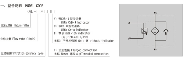

QYLÐÍ»ØÓ͹ýÂËÆ÷
²úÆ·Ãû³Æ£º QYLÐÍ»ØÓ͹ýÂËÆ÷

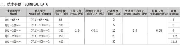

¹ýÂËÆ÷ÐͺÅ
ÂËоÐͺÅ
¹«³ÆÁ÷Á¿£¨1/min£©
¹¤×÷ѹÁ¦£¨MPa£©
ԭʼѹÁ¦Ëðʧ£¨MPa£©
¹ýÂ˾«¶È£¨¦Ìm£©
ÅÔͨ·§¿ªÆôѹÁ¦£¨MPa£©
±¨¾¯Ñ¹Á¦£¨MPa£©
ÖØÁ¿£¨kg£©
QYL-63¡Á*
QYLX-63¡Á*Q2
63
1
¡Ü0.1
3
5
10
20
30
0.4
0.35
4
QYL-100¡Á*
QYLX-100¡Á*Q2
100
5
QYL-160¡Á*
QYLX-160¡Á*Q2
160
6
QYL-250¡Á*
QYLX-250¡Á*Q2
250
7.2
QYL-400¡Á*
QYLX-400¡Á*Q2
400
14.2

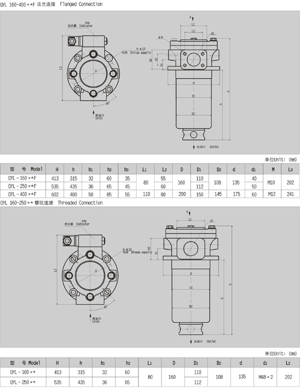

ÐͺÅ
H
h
h1
h2
h3
L1
L2
D
D1
D2
d
d1
M
L3
QYL£­160¡Á*F
413
315
32
60
35
80
55
160
110
108
135
40
M10
202
QYL£­250¡Á*F
535
435
36
65
45
60
112
QYL£­400¡Á*F
602
480
85
55
110
80
200
150
145
175
60
M12
241
ÐͺÅ
H
h
h1
h2
L1
D
D1
D2
d
d1
L2
QYL£­160¡Á*
413
315
32
60
80
160
110
108
135
M48¡Á2
202
QYL£­250¡Á*
535
435
36
65
112
