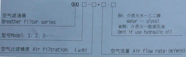

£¨¶þ£©ÐͺÅ˵Ã÷£º

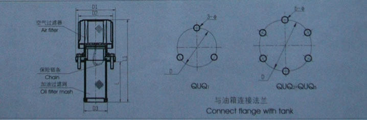

£¨ËÄ£©ÍâÐͼ°°²×°³ß´ç£º
ÐͺÅ
D
D1
D2
D3
L
L1
°²×°Âݶ¤
¦Õ
QUQ1
¦Õ41.3
¦Õ50
¦Õ44
¦Õ28
82
134
3-M4¡Á16
¦Õ4.5
QUQ2
¦Õ73
¦Õ83
¦Õ76
¦Õ48
98
159
6-M4¡Á16
QUQ2b
¦Õ88
¦Õ97
¦Õ76
¦Õ48
98
159
6-M4¡Á16
QUQ2.5
¦Õ110
¦Õ123
¦Õ113
¦Õ76
150
239
6-M4¡Á16
QUQ2.5b
¦Õ105
¦Õ123
¦Õ90
¦Õ80
185
237
4-M8¡Á16
¦Õ9
QUQ3
¦Õ145
¦Õ160
¦Õ150
¦Õ89
195
320
6-M4¡Á16
¦Õ4.5
QUQ4
¦Õ250
¦Õ280
¦Õ256
¦Õ153
254
379
6-M10¡Á20
¦Õ11
QUQ5
¦Õ280
¦Õ320
¦Õ295
¦Õ197
270
395
6-M12¡Á20
¦Õ13
