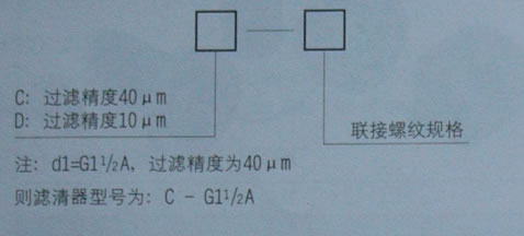

(二)型号说明

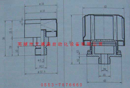

(四)技术参数及外型尺寸
公称通径DN
d1
d2
d3
h1
h2
h3
空气流量(m3/min)
普通螺纹
管螺纹
C
D
6.5
M12
25
M33×2
G 1A
113
96
102
17
6
3.0
1.0
32
M42×2
G 1 1/4A
19
40
M48×2
G 1 1/2A
150
115
140
19
7
4.0
M60×2
G 2A
22
65
M76×2
G 2 1/2A
24
9
80
M90×2
G 3A
256
186
147
26
6.3
2.5
注:本产品可代替重机标准JB/ZQ4522-86使用
