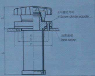

EF 25¡«120ϵÁÐҺѹ¿ÕÆøÂËÇåÆ÷
£¨Ò»£©¼ò½é
ÎÒ³§Éú²úµÄҺѹ¿ÕÆøÂËÇåÆ÷ÊÇÒ»ÖÖÐÂÐ͵ÄҺѹ¸½¼þ£¬ËüÃǹ²ÓаËÖÖ¹æ¸ñ¡£ÕâÖÖ²úÆ·µÄ½á¹¹ÓÉ¿ÕÆø¹ýÂ˺ͼÓÓ͹ýÂËÁ½²¿·Ö×é³É¡£²»½ö¿ÉÒÔ·ÀÖ¹¼ÓÓ͹ý³ÌÖлìÈë¿ÅÁ£ÔÓÖÊ£¬´Ó¶ø¼ò»¯ÁËÓÍÏäµÄ½á¹¹£¬ÓÖÓÐÀûÓÚÓÍÒºµÄ¾»»¯¡£
¸Ã²úÆ·²ÉÓÃÁËÍ­»ù·Ûĩұ½ðÉÕ½á¹ýÂËÆ¬£¬Óë·Ç½ðÊô¹ýÂËÆ÷Ïà±È£¬¾ßÓйýÂ˾«¶ÈÎȶ¨£¬Ç¿¶È´ó£¬ËÜÐÔÇ¿£¬²ðÏ´·½±ã£¬²¢ÄܳÐÊÜÈÈÓ¦Á¦Óë³å»÷¼°¸ßÎÂÏÂÕý³£¹¤×÷µÈÌØµã¡£¶àÄêÀ´ÒÑΪÐí¶àҺѹϵͳÓÍÏäÅäÌ×ʹÓá£
£¨¶þ£©¹¤×÷Ô­Àí¼°ÓÃ;
µ±ÒºÑ¹ÏµÍ³¹¤×÷ʱÓÍÏäÄÚÓÍÃæÊ±¶øÉÏÉý»òϽµ£¬ÉÏÉýʱÓÉÀïÏòÍâÅųö¿ÕÆø£¬Ï½µÊ±ÓÉÍâÏòÀïÎüÈë¿ÕÆø¡£Îª¾»»¯ÓÍÏäÄÚÓÍÒº£¬ÔÚÓÍÏä¸Ç°åÉÏ´¹Ö±°²×°¿ÕÆøÂËÇåÆ÷£¬¾Í¿ÉÒÔ¹ýÂËÎüÈëµÄ¿ÕÆø£»Í¬Ê±¿ÕÆøÂËÇåÆ÷ÓÖÊÇ×¢ÓͿڣ¬×¢ÈëµÄй¤×÷ÓÍÒº£¬Ðë¾­¹ýÂËÔÙ½øÈëÓÍÏ䣬´Ó¶øÂ˳ýÁËÓÍÒºÄÚµÄÔàÎï¿ÅÁ£¡£
ÔÚҺѹϵͳÖУ¬¾»»¯¹¤×÷ÓÍÊÇÏàµ±ÖØÒªµÄ»·½Ú¡£¿ÕÆøÂËÇåÆ÷Äܱ£³ÖÓÍÏäÄÚÓÍÒºµÄÇå½à£¬¼È¿ÉÒÔ·ÀÖ¹ÔàÎï¿ÅÁ£´ÓÍⲿ½øÈëÓÍÏ䣬ÓÖÄÜÑÓ³¤ÓÍÒº¼°Ôª¼þµÄ¹¤×÷ÖÜÆÚºÍʹÓÃÊÙÃü£¬´Ó¶ø±£Ö¤ÁËҺѹϵͳµÄÕý³£¹¤×÷¡£´ËÍ⣬Һѹϵͳ¹¤×÷ʱ¿ÕÆøÂËÇåÆ÷ÄÜά³ÖÓÍÏäÄÚµÄѹÁ¦ºÍ´óÆøÑ¹Á¦Æ½ºâ£¬ÒÔ±ÜÃâ±Ã¿ÉÄܳöÏî¿ÕѨÏÖÏó¡£
£¨Èý£©¼¼Êõ²ÎÊý¼°°²×°³ß´ç
ÐͺÅ
EF1£­25
EF2£­32
EF3£­40
EF4£­50
EF5£­65
EF6£­80
EF7£­100
EF8£­120
¼ÓÓÍÁ÷Á¿£¨1/min£©
9
14
21
32
47
70
110
160
¿ÕÆøÁ÷Á¿£¨1/min£©
65
105
170
260
450
675
1055
1512
Ó͹ýÂËÃæ»ý(cm2)
80
120
180
270
400
600
942
1370
A(mm)
80
100
120
150
190
220
274
333
B(mm)
45
55
59
70
80
88
98
a(mm)
¦Õ39
¦Õ47
¦Õ55
¦Õ66
¦Õ81
¦Õ96
¦Õ118
¦Õ138
b(mm)
¦Õ51
¦Õ59
¦Õ66.5
¦Õ82
¦Õ102
¦Õ120
¦Õ140
¦Õ160
c(mm)
¦Õ64
¦Õ70
¦Õ80
¦Õ92
¦Õ120
¦Õ140
¦Õ160
¦Õ180
Âݶ¤£¨ËÄÖ»¾ù²¼£©(mm)
M4¡Á10
M4¡Á10
M5¡Á14
M6¡Á14
M8¡Á16
M8¡Á16
M8¡Á20
M8¡Á20
¿ÕÆø¹ýÂ˾«¶È(mm)
0.279
0.279
0.279
0.105
0.105
0.105
0.105
0.105
Ó͹ýÂ˾«¶È
125(¦Ìm)£¨120Ä¿/Ó¢´ç£©£¨¿É¸ù¾ÝÓû§ÒªÇó£©
ÈôʹÓýéÖÊΪˮһÒÒ¶þ´¼ÔòÔÚÐͺźó¼Ó¡¤BH£¬Àý£ºEF3£­40¡¤BH
×¢£º
  1. ±íÖÐËùÁÐ¿ÕÆøÁ÷Á¿ÊÇ15m/s¿ÕÆøÁ÷ËÙʱµÄÖµ¡£
  2. ÈçBF2£­32£¬2ÊÇ´ú±íÐͺţ¬32ÊÇ´ú±í¿ÕÆø¹ýÂ˿ھ¶¼°¼ÓÓͿھ¶Îª32mm¡£
  3. ¿ÕÆø¹ýÂËÆ¬²ÉÓÃÍ­»ù·Ûĩұ½ð¡£
  4. ÈçÓÐÌØÊâ¹æ¸ñÓëÒªÇ󣬿ÉÀ´ÐÅЭÉÌ¡£
£¨ËÄ£©Ñ¡Óòο¼
¶àÄêÀ´ÎÒ³§ÓëÓйؿÆÑе¥Î»¼°ÅäÌ×ʹÓó§¼Ò¶ÔҺѹ¿ÕÆøÂËÇåÆ÷¼¼ÊõÐÍÄܽøÐÐÁ˲âÊÔ£¬Æä½áÂÛÈÏΪ£ºÒºÑ¹¿ÕÆøÂËÇåÆ÷¹¤×÷ʱ¿ÕÆøÁ÷ËÙÔ½µÍ£¬¿¹ÎÛ¹ýÂËÄÜÁ¦Ô½ºÃ£¬¹ÊÔÚÑ¡ÓÃҺѹ¿ÕÆøÂËÇåÆ÷ʱӦÓÐÒ»¶¨µÄÔ£¶È£¬Ò»°ãÑ¡ÓÃ¿ÕÆøÁ÷Á¿Îª±ÃÅÅÁ¿µÄ1.5±¶×óÓÒ¡£
