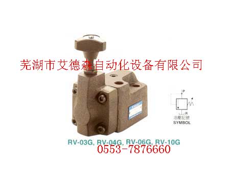

ilot Operated Relief Valves(SUB-PLATE Type)
引导作动型调压阀(座垫式)
选购指南 HOW TO ORDER
RV 06 G B
系列编号
SERIES NUMBER
称呼口径
VALVE SIZE
接续型式
TYPE OF CONNECTION
G:SUB-PLATE TYPE
压力调整范围
PRESSURE ADJ.RANGE
性能表  SPECIFICATION
型式  MODEL
压力调整范围PRESSURE
ADJ.RANGE(kgf/cm2)
最高使用压力MAX.OPERATED
PRESSURE(kgf/cm2)
最大流量MAX.FLOW
l/min
重量
WEIGHT
(kg)
座垫型
SUB-PLATE TYPE
RV-03G B:7-70
C:35-140
H:70-210
250 100 4.7
RV-04G 100 3.2
RV-06G 200 5.6
RV-10G 400 8.7
ow Noise Type Pilot Operated Relief Valves
低噪音型引导作动型调压阀
选购指南 HOW TO ORDER
SB G 06 B
系列编号
SERIES NUMBER
接续型式
TYPE OF CONNECTION
G:SUB-PLATE TYPE
称呼口径
VALVE SIZE
压力调整范围
PRESSURE ADJ.RANGE
性能表  SPECIFICATION
型式  MODEL
压力调整范围PRESSURE
ADJ.RANGE(kgf/cm2)
最高使用压力MAX.OPERATED
PRESSURE(kgf/cm2)
最大流量MAX.FLOW
l/min
重量
WEIGHT
(kg)
座垫型
SUB-PLATE TYPE
SBG-03 B:7-70
C:35-140
H:70-210
250 100 4.1
SBG-06 200 5.0
SBG-10 400 10.5
