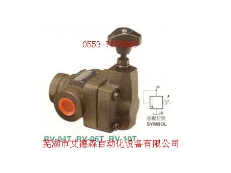

irect Type Relief Valves
直接作动型调压阀
ilot Operated Relief Valves(Thread Type)
引导作动型调压阀(配管式)
选购指南 HOW TO ORDER
RV 04 T B
系列编号SERIES NUMBER 称呼口径
VALVE SIZE
接续型式
TYPE OF CONNECTION
T:THREADED TYPE
压力调整范围
PRESSURE ADJ.RANGE
性能表  SPECIFICATION
型式  MODEL
压力调整范围PRESSURE
ADJ.RANGE(kgf/cm2)
最高使用压力MAX.OPERATED
PRESSURE(kgf/cm2)
最大流量MAX.FLOW
l/min
重量
WEIGHT
(kg)
配管型
THREAD TYPE
RV-04T B:7-70
C:35-140
H:70-210
250 100 2.4
RV-06T 200 4.2
RV-10T 400 7.0
