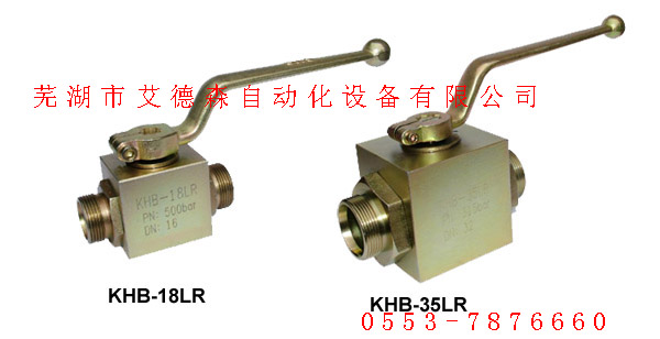

²úÆ·Ãû³Æ£º
KHB-NPT1/2.KHB-NPT3/4.KHB-NPT1¸ßѹÇò·§
ÐÍ ºÅ£º
0.00
2614
Ïêϸ˵Ã÷£º

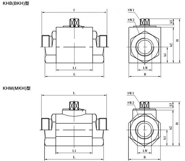

| KHB(BKH)¡¢KHM(MKH)ϵÁиßѹÇò·§ |
ͼÐηûºÅ
ÐͺÅ˵Ã÷
 ¢Ù ϵÁдúºÅ£ºKHB£¨BKH£©ÏµÁС¢KHM£¨MKH£©ÏµÁÐ ¢Ú Á¬½Ó´úºÅ£ºM** ¡¢G** ¡¢ **LR ¡¢**SR¡¢PT**¡¢NPT** ¢Û ·§Ìå²ÄÁÏ£º1-¸Ö¡¢2-²»Ðâ¸Ö ¢Ü ÇòÌå²ÄÁÏ£º1-¸Ö¡¢2-»ÆÍ¡¢3-²»Ðâ¸Ö ¢Ý ¹¤×÷ζȣº1¡¢-25¡«£«100¡æ 2¡¢-30¡«£«170¡æ ¢Þ ÆäËûÃܷ⣺2-¶¡ÇçÏ𽺡¢4-·úÏ𽺠¢ß ÊÖ±úÐÎʽ£º01-ÂÁÖÊÖ±±ú02-ÂÁÖÊÇú±ú03-Öýпֱ±ú04-ÖýпÇú±ú05-¸ÖÖÊÖ±±ú06-¸ÖÖÊÇú±ú09-²»´øÊÖ±ú ¢à Éè¼ÆÐòºÅ£ºÓÉÉú²úÉ̶¨ ¢á ±íÃæ´¦Àí£º¿Õ°×-Á×»¯¡¢G-µç¶Æ»ÆÐ¿
ÍâÐγߴç
³ß´ç±í Á¬½Ó¿ÚÂÔͼ:
