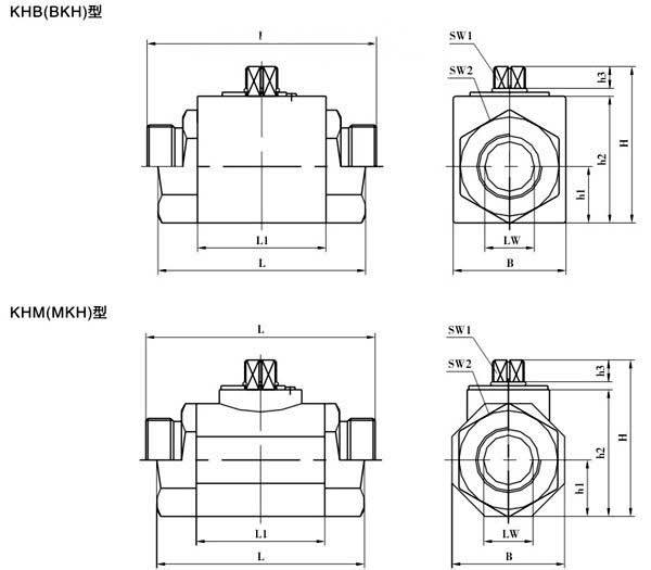

ÍâÐγߴç
³ß´ç±í Á¬½Ó¿ÚÂÔͼ:
¼òÂÔÐͺŠ|
PN(bar) |
DN |
LW |
RA |
d1 |
i |
L
