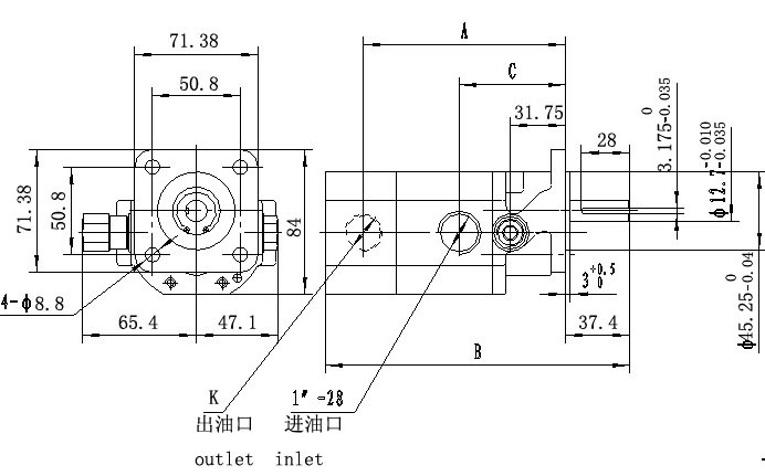

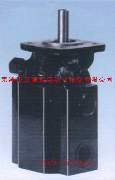

0000¸ÃË«Áª±Ã²ÉÓõÍѹʱ˫±Ãͬʱ¹©ÓÍ£¬¸ßѹʱ½öС±Ã¹©ÓÍ£¬´ó±Ãͨ¹ý¿ªÆô·§¼°·â±Õ·§½øÐÐÄÚÑ­»·£¬Ä¿µÄÊǼõÉÙ¸ßѹʱµÄ¹¦ÂÊËðºÄ¼°Ñø»î²úÉú²»±ØÒªµÄÓÍΡ£
Ó¦ÓÃ:
0000¸ÃË«Áª±ÃÖ÷ÒªÓ¦ÓÃÓÚµÍѹ´óÁ÷Á¿¡¢¸ßѹСÁ÷Á¿µÄҺѹϵͳÖе͝Á¦Ô´£¬Óë¹Ì¶¨Á÷Á¿µÄ±ÃÏà±È£¬Ê¹Óõç»ú¹¦ÂʿɽÚÊ¡35%£¬ÊÇÀíÏëµÄ½ÚÄܲúÆ·.

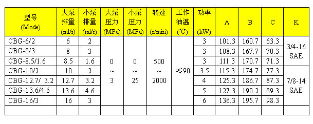

²úÆ·Ðͺźͼ¼ÊõÖ¸±ê
¼¼Êõ²ÎÊý£º
Ë«Áª³ÝÂÖ±ÃCBG-6/2,Ë«Áª³ÝÂÖ±ÃCBG-8/3,Ë«Áª³ÝÂÖ±ÃCBG-8.5/1.6,Ë«Áª³ÝÂÖ±ÃCBG-10/2,Ë«Áª³ÝÂÖ±ÃCBG-12.7/3.2,Ë«Áª³ÝÂÖ±ÃCBG-136./4.6,Ë«Áª³ÝÂÖ±ÃCBG-16/3
