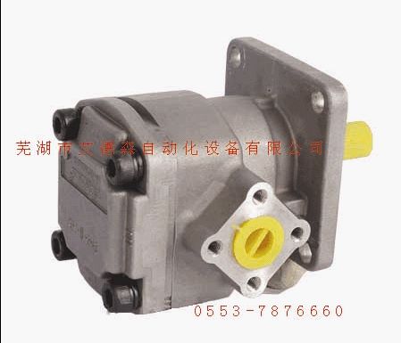

产品名称: GPY系列齿轮泵
型  号:
品  牌: 艾德森
详细说明:
GPY系列齿轮泵
 最高压力:25MPa
 吐出量:8~12cc/rev
 法兰型式:JIS4孔式
技术规格
GPY
F
8
R
X
4BJ
10
产品型号
固定方式
吐出量
旋转方向
心轴型式
法兰型式
系列号码
齿轮泵
F:法兰型式
8:8cc/rev
9:9cc/rev
10:10cc/rev
12:12cc/rev
(由心轴侧视之)
R:顺时针
X:平行键
4BJ:J1S4孔式
10
产品型号
吐出量
压力
转速(rpm)
重量
(kg)
工作
最高
Rate
Max
Max
GPY-8
7.5
21
25
1800
3000
600
1.72
GPY-9
9
17.5
21
2500
550
1.75
GPY-10
10.5
2000
500
1.77
GPY-12
12
2000
500
1.80
