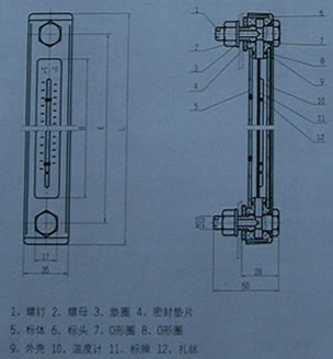

(二)外形及安装尺寸:
型号
尺寸(mm)
L
E
B
YWZ-76
106
76
37
YWZ-76T
106
76
37
YWZ-80
110
80
42
YWZ-80T
110
80
42
YWZ-100
130
100
62
YWZ-100T
130
100
62
YWZ-125
155
125
87
YWZ-125T
155
125
87
YWZ-127
157
127
89
YWZ-127T
157
127
89
YWZ-150
180
150
112
YWZ-150T
180
150
112
YWZ-160
190
160
122
YWZ-160T
190
160
122
YWZ-200
230
200
162
YWZ-200T
230
200
162
YWZ-250
280
250
212
YWZ-250T
280
250
212
YWZ-254
284
254
216
YWZ-254T
284
254
216
YWZ-300T
330
300
262
YWZ-350T
380
350
312
YWZ-400T
430
400
362
YWZ-450T
380
450
412
YWZ-500T
530
500
462

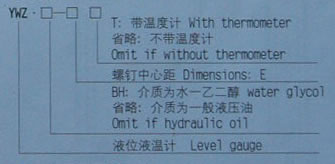

(三)型号说明

(五)安装方法及附近:
根据选用规格的中心距(E)尺寸,加工好二个安装孔,例如油箱的壁厚≤10mm时,二只安装螺钉的光孔为φ11mm;若油箱的壁厚>10mm时,二只安装螺钉的螺纹孔为M10。要对以上两种孔的平面进行处理,以防止安装后漏油。液位计附件;螺母、垫圈、密封平垫圈各两只,均由我厂提供。
(六)订货须知:
根据油箱液位来选择规格,若需螺孔中小距为150mm的不带温度计的液位计时,型号为YWZ-150;若需带温度计,则型号为YWZ-150T。
