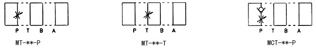

| ¶¨»õÐͺÅ˵Ã÷ |
| MT |
-02 |
P |
| ·§´úºÅ |
¹«³ÆÍ¨¾¶(mm) |
¿ØÖÆÓÍ· |
| µþ¼ÓʽÒçÁ÷·§ |
02£º6 03£º10 |
P£ºP T£ºT PT£ºP-T
