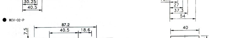

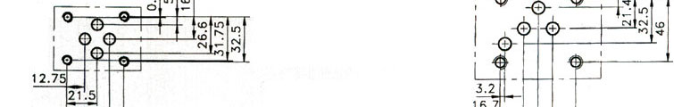

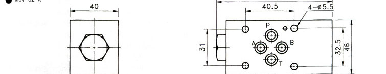

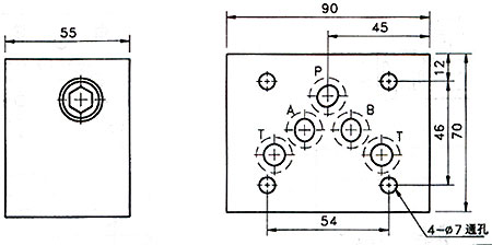

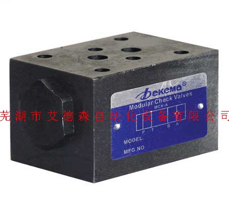

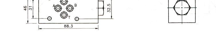

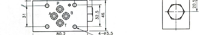

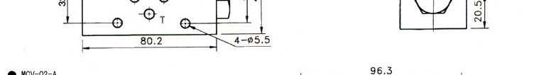

µþ¼Óʽµ¥Ïò·§
¹æ¸ñÐͺÅ
ÐͺÅ
×î¸ßʹÓÃѹÁ¦
kgf/cm2
¿ªÆôѹÁ¦
kgf/cm2
×î´óÁ÷Á¿I/min
ÖØÁ¿kg
MCV-02-¡ù-¡ù
210
05:0.35
50:3.5
35
1.1
MCV-03-¡ù-¡ù
70
2.5
¹æ¸ñ
¹«³ÆÍ¨¾¶ ×î¸ß¹¤×÷ѹÁ¦£¨Mpa) ¶î¶¨Á÷Á¿(1/min)
02 25 35
03 70
¶¨»õÐͺÅ˵Ã÷
MCV 02 -P -2
·§´úºÅ ¹«³ÆÍ¨¾¶(mm) ¿ØÖÆÓÍ· ¿ªÆôѹÁ¦(bar)
µþ¼Óʽµ¥Ïò·§ 02£º6
03£º10
06: 20
P£ºP¿× A£ºA¿×
T£ºT¿× B£ºB¿×
1£º0.5£¨Ê¡ÂÔ£©
2£º3.5
3£º4.6

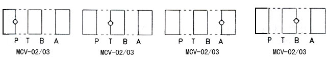

Һѹ·ûºÅ
