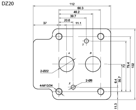

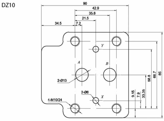

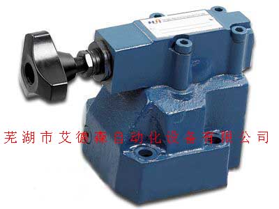

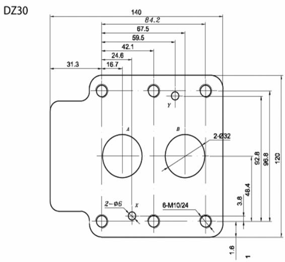

 DZ30/5X 先导式顺序阀
DZ型先导式顺序阀用来控制执行元件的先后动作顺序,以实现液压系统的自动控制。该阀有两种连接形式和四种控制油控制型式,通过改变控制油控制形式可得到不同的功能。
5X系列DZ型阀,性能优于3X 系列DZ型阀,具有调压平稳,调压范围大,通油能力强等特点。
技术参数
通经
10
20
32
流量(L/min.)
150
300
450
连接口A,B,X的工作压力(Mpa)
31.5
连接口Y的背压(Mpa)
31.5
可调节的切换压力(Mpa)
0.3~21
介质温度(℃)
-20~70
