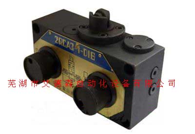

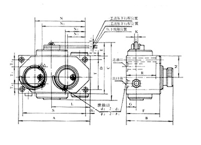

产品名称: 行程调速阀2QCA
型  号:
品  牌: 艾德森
详细说明:
通径 (mm)
行程调速阀型号
推荐流量 (L/Min)
最高使用压力(Mpa)
流量调整范围(L/Min)
第一次节流
第二次节流
Φ6
2QCA1-1-6
10
6.3
0.05~1
0.03~1
2QCA3-1-6
0.05~3
0.03~1
2QCA1-1-D6
10
0.05~1
0.03~1
2QCA3-1-D6
0.05~3
0.03~1
Φ10
2QCA1-1-D10
25
0.05~1
0.03~1
2QCA3-1-D10
0.05~3
0.03~1
2QCA10-1-D10
0.05~10
0.03~1
Φ16
2QCA3-1-D16
63
0.05~3
0.03~1
2QCA10-1-D16
0.05~10
0.03~1
2QCA16-1-D16
0.05~16
0.03~1
