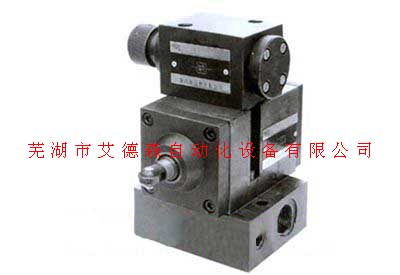

产品名称: 行程调速阀22CQH
型  号:
品  牌: 艾德森
详细说明:
通径(mm)
行程调速阀型     号
推荐流量(L/Min)
最高使用压力(MPa)
配用调速阀
型   号
流量调整范围(L/Min)
最小稳定流量(L/Min)
Φ10
22CQH-D10B-1
25
10
Q-D7B-1
0~1
0.07
22CQH-D10B-3
Q-D7B-3
0~3
0.07
22CQH-D10B-8
Q-D7B-8
0~8
0.30
22CQH-D10B-12
Q-D7B-12
0~12
1.00
Φ16
22CQH-D16B-1
63
Q-D7B-1
0~1
0.07
22CQH-D16B-3
Q-D7B-3
0~3
0.07
22CQH-D16B-8
Q-D7B-8
0~8
0.30
22CQH-D16B-12
Q-D7B3-12
0~12
1.00
Φ20
22CQH-D20B-1
100
Q-D7B-1
0~1
0.07
22CQH-D20B-3
Q-D7B-3
0~3
0.07
22CQH-D20B-8
Q-D7B-8
0~8
0.30
22CQH-D20B-12
Q-D7B-12
0~12
1.00
