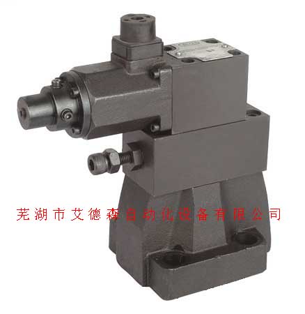

10¦¸EBGϵÁУ­£­µçÒº±ÈÀýʽѹÁ¦¿ØÖÆ·§
 ÕâÖÖ·§ÊÇÒ»¸öСÐ͵ĸßÐÔÄÜ1/8µçÒº±ÈÀýµç´Å·§£¬ºÍÒ»¸öרÃÅ¿ª·¢µÄµÍÔëÉùÂß¼­²åװʽÖ÷·§Ìå×éºÏ¶ø³É¡£
 ÓÃÕâÖÖ·§¿ÉÒÔÒÀ¾ÝÊäÈëµçÁ÷ѶºÅÖµ´óС³É±ÈÀýÏßÐÔ¿ØÖÆÓÍѹϵͳѹÁ¦¡£
 ÕâÖÖ·§Ó¦ºÍÅäÌ׵ŦÂÊ·Å´óÆ÷Ò»ÆðʹÓá£
 ÊÊÓÃÓÚÓÍѹϵͳѹÁ¦´«¶¯¿ØÖƱ仯¼¶±ð½Ï¶àµÄ×Ô¶¯»¯ÏµÍ³ÖС£
 ¹ã·ºÓ¦ÓÃÓÚ×¢ËÜ»ú¡¢Ñ¹Öý»ú¡¢ÓÍѹѹ´²¡¢NCÊýÖµ¿ØÖÆ»ú´²£¬¸ßÐÔÄÜ¡¢×Ô¶¯»¯»úÆ÷É豸֮ÖС£
 ±¾·§Óи½¼Ó°²È«·§±£»¤»úÄÜ£¬¿Í»§¿ÉÒÀÐèÇóÑ¡Ôñ¡£
