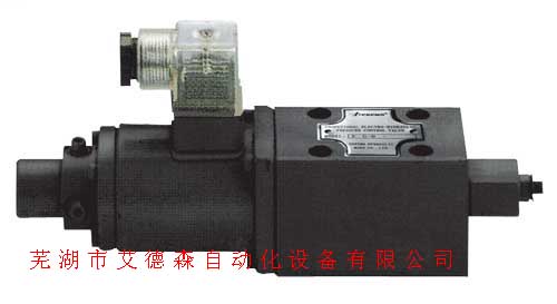

10ΩEDG系列--电液比例式压力控制阀
 这种阀是一个小型的高性能1/8电液比例电磁阀,此阀能单独使用或与低躁声逻辑插装式阀配套使用。
 用这种阀可以依据输入电流讯号值大小成比例线性控制油压系统压力。
 这种阀应和配套的功率放大器一起使用。
 适用于油压系统压力传动控制变化级别较多的自动化系统中。
 广泛应用于注塑机、压铸机、油压压床、NC数值控制机床,高性能、自动化机器设备之中。
 本阀有附加安全阀保护机能,客户可依需求选择
技术规格
名称/型号
EDG-01
最高工作压力 Bar(psi)
250(3600)
最大流量 公斤/分钟(gpm)
2(53)
最小流量 公斤/分钟(gpm)
0.3(0.8)
压力调节范围 Bar(psi)
参见[型号说明]
额定电流 mA
EDG-01*-B:800
EDG-01*-C:900
EDG-01*-H:950
线圈电阻Ω
10
磁带
小于2%
重复精度
1%
质量  kg(1bs)
2(4.4)
