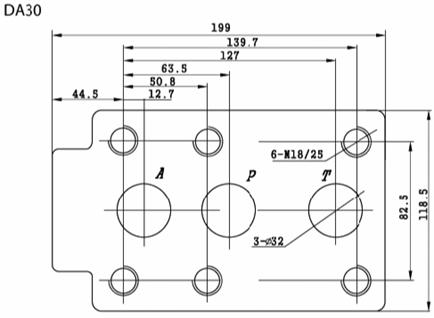

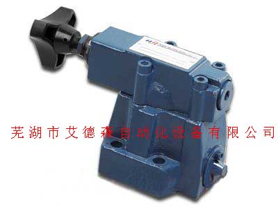

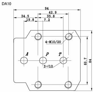

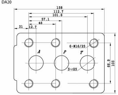

DA/DAWÐÍÏȵ¼Ê½Ð¶ºÉ·§
DA/DAWÐÍ·§ÊÇÏȵ¼¿ØÖƵÄжºÉÒçÁ÷·§¡£´ËϵÁÐÖ÷Òª×÷ÓÃÊÇÔÚÓÐÐîÄÜÆ÷ϵͳÖе±ÐîÄÜÆ÷¹¤×÷ʱʹÓͱÃжºÉ£»ÔڸߵÍѹ±ÃϵͳÖÐʹ¸ßѹ±Ã¹¤×÷£¬Ê¹µÍѹ±ÃжºÉ¡£
¼¼Êõ²ÎÊý
ͨ¾­
10
20
30
ÊäÈëѹÁ¦A¿Ú(Mpa)
31.5
×î´óÁ÷Á¿(L/min.)
40
100
250
½éÖÊζÈ(¡æ)
-20~70
¹ýÂ˾«¶È(¦Ì)
25
