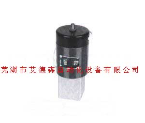

DDC-JQ真空电磁阀
●主要用途
电磁真空阀截止阀门分带放气和不带放气两种。带放气的电磁真空截止阀门用来联接于油封式机械真空泵的吸气口上,其电源与机械泵电机链锁,当机械泵启动后,电磁阀即自动打开,反之机械泵停止运转时电磁阀即自动关闭,并对机械泵进行放气,使机械泵不至返油,以便保护真空系统。不带放气的电磁真空截止阀门用于机械泵与扩散泵之间或用于被抽容器与机械泵之间做为旁路阀门。
35
规格/型号/基本参数尺寸
型号
公称通径mm
连接尺寸mm
接管螺纹
开闭时间
(秒)
电源电压
(伏)
D
D1
d
h
H
L1
L2
n
不带放气
带放气
DDC-JQ15
15
68
42
M5
99
170
24
28
4
<1x10-5
<1x10-3
>3
-220
GDC-J15
DDC-JQ20
20
68
M6
99
170
27
33
4
GDC-J20
DDC-JQ25
25
82
55
M6
107
170
29
4
GDC-J25
DDC-JQ32
32
82
64
M6
107
192
32
40
4
GDC-J32
DDC-JQ40
40
110
70
M6
135
240
42
56
4
GDC-J40
DDC-JQ50
110
90
M8
135
240
42
56
4
GDC-J50
DDC-JQ65
65
141
105
M8
160
295
56
60
4
GDC-J65
DDC-JQ80
80
161
125
M8
202
367
70
75
4
GDC-J80
DDC-JQ100
100
225
145
φ12
323
130
105
4
GDC-J100
DDC-JQ150
150
260
195
φ12
367
155
130
8
GDC-J150
