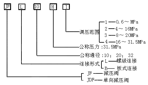

型号说明:
JF
-B
10
H
1
-S
①
②
③
④
⑤
⑥
①---元件名称:
    JF-减压阀
    JDF-单向减压阀
②---连接方式:B=板式连接
③---公称通径(mm):10、20
④---公称压力(MPa):H=31.5
⑤---调压范围(MPa):
    1=0.6~8
    2=4~16
    3=8~20
    4=16~31.5
⑥---设计号:S=上海型
