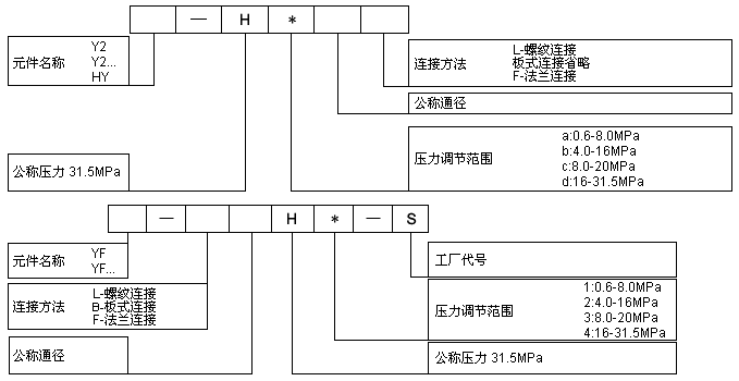

ѹÁ¦·§ÐͺÅÒâÒ弰ʹÓÃÌõ¼þ
ÐͺÅÒâÒå
ʹÓÃÌõ¼þ
±¾ÏµÁз§ÄÜÔÚ31.5MPaѹÁ¦ÏÂÕý³£¹¤×÷£¬»·¾³Î¶È-20¶ÈÖÁ65¶È£»¹¤×÷½éÖÊΪ20ºÅ»ò30ºÅҺѹÓ͵ȡ£Õý³£ÓÍÎÂ50¶ÈÕý¸º5¶È£¬Ô˶¯Õ³¶È
17-32mm
2
/S £¬¹ýÂËҵƸ²»µÃµÍÓÚ30um¡£

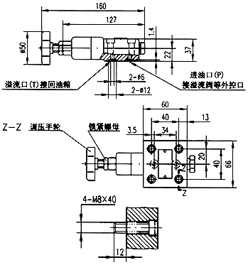

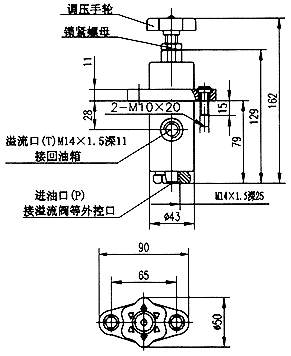

YFÐÍÔ¶³Ìµ÷ѹ·§
ÓÃ;
Ô¶³Ìµ÷ѹ·§ÊÇÒ»ÖÖСÐÍÖ±½Ó×÷ÓÃʽѹÁ¦¿ØÖÆÔª¼þ£¬ÓÃËüÓëÒçÁ÷·§µÄÒ£¿Ø¿ÚÁ¬½Ó£¬¿ÉʵÏÖÔ¶¾àÀë¿ØÖÆÏµÍ³Ñ¹Á¦¡£
¼¼Êõ¹æ¸ñ
ÐͺÅ
ѹÁ¦µ÷½Ú·¶Î§
MPa
¹«³ÆÍ¨¾¶
mm
¶î¶¨Á÷Á¿
L/min
YF-L8H¡ù-S
¡¡H
1:0.6¡«8.0
¡¡ 2:4.0¡«16
¡¡ 3:8.0¡«20
¡¡ 4:16¡«31.5
8
2
YF-B8H¡ù-S
ÍâÐγߴç
ÂÝÎÆÁ¬½Ó (YF-L8H¡ù-S)
°åʽÁ¬½Ó (YF-B8H¡ù-S)
