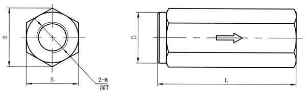

VÐÍֱͨµ¥Ïò·§
ͼÐηûºÅ
ÐͺÅ˵Ã÷
¢Ù ϵÁдúºÅ£ºVÐÍֱͨµ¥Ïò·§
¢Ú ¹«³ÆÍ¨¾¶£º08¡¢10¡¢12¡¢16¡¢20¡¢25¡¢30¡¢40mm
¢Û ±íÃæ´¦Àí£º01=¶Æ»ÆÐ¿¡¢02=Á×»¯¡¢03=¶ÆÓ²¸õ¡¢04=·¢À¶
¢Ü Á¬½ÓÂÝÎÆ£ºG¡¢NPT
¢Ý ¿ªÆôѹÁ¦£º0.05MPa
ÍâÐγߴç
ͨ¾¶
ÐͺÅ
×î´óÁ÷Á¿
ÆÆÁÑѹÁ¦
PN
³ß´ç
L
E
S
D
T
M(G»òNPT)
08
VU-08***
30
¡À0.4/0.7
500
62
21.5
19
19
12
1/4
10
VU-10***
45
¡À0.4/0.7
500
68
27.5
24
24
14
3/8
12
VU-12***
70
¡À0.4/0.7
500
77
34.5
30
30
15
1/2
16
VU-16***
110
¡À0.4/0.7
400
88
41.5
36
36
16
3/4
20
VU-20***
160
¡À0.4/0.7
350
105
47
41
41
18
1
25
VU-25***
210
¡À0.4/0.7
350
130
63
55
55
20
11/4
30
VU-30***
320
¡À0.4/0.7
350
138
75
65
65
22
11/2
40
VU-40***
460
¡À0.4/0.7
250
160
92
80
80
24
2
