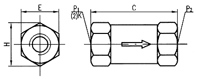

管式
型号 尺寸 毫米
C E H K
I-10 53 22 24 Z1/4"
I-25 76 30 32.5 Z3/8"
I-63 93 41 44.4 Z3/4"
I-100 106 46 49.8 Z1"
I-160 130 60 65 Z11/4"

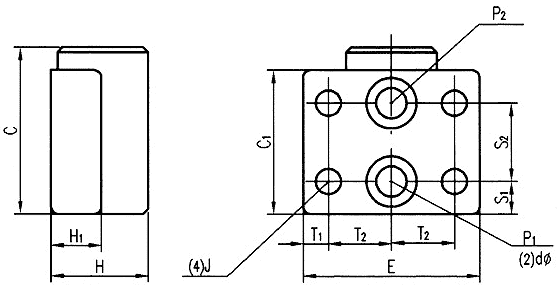

板式
型号 尺寸 毫米 安装螺钉
C E H C1 H1 S1 S2 T1 T2 d Φ J
I-10B 62 58 30 47 16 11 25 9 20 Φ8 Φ16 M6X18
I-25B 66 70 38 57 20 13 31 10 25 Φ12 Φ20 M8X20
I-63B 108 82 47 84 25 20 44 11 30 Φ18 Φ28 M8X25
I-100B 130 100 60 110 32 27 54 13 37 Φ24 Φ32 M10X35
