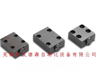

产品名称: RVP型单向阀
型  号:
品  牌: 艾德森
详细说明:

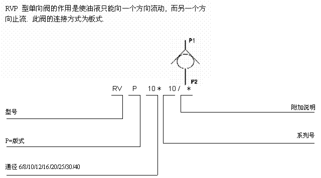

RVP型单向阀

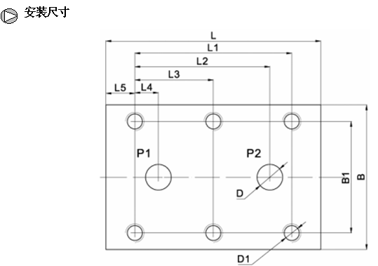

型号
B
B1
L
L1
L2
L3
L4
L5
D
D1
RVP6
41.5
28.5
41.5
19
17.6
1.6
6.4
2-Φ5
4-M6
RVP8
46
33.5
63.5
35
30
4.5
14.2
2-Φ7
4-M6
RVP10
51
38
70
33.5
29.5
4
18
2-Φ10
4-M6
RVP12
57.5
44.5
80
38
34
4
21
2-Φ13
4-M6
RVP16
70
54
104
76
65.4
38
11.4
14
2-Φ17
6-M8
RVP20
76.5
60
127
95
76
47.5
19
16
2-Φ22
6-M8
RVP25
100
76
165
120
100.1
60
20.6
15
2-Φ28.5
6-M10
RVP30
115
92
186
143
118.8
71.5
23.8
15
2-Φ35
6-M12
RVP40
140
111
192
133.5
114.4
67
25.5
16
2-Φ47.5
6-M12
