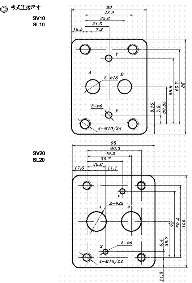

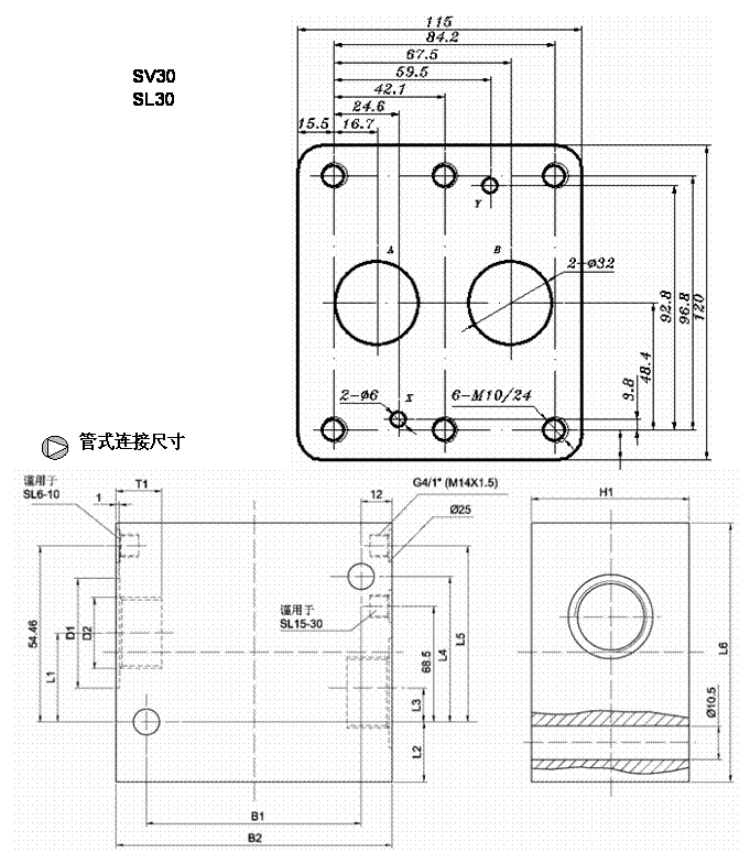

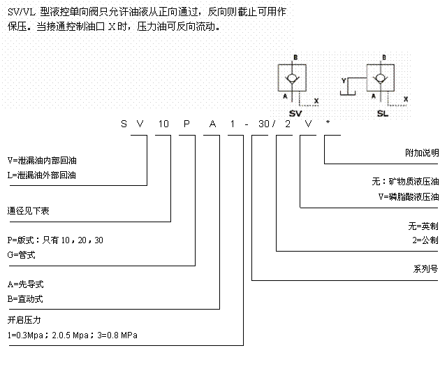

SV/SL型液控单向阀
SV型为泄漏油内部回油;SL型为泄漏油外部回油
技术参数
通径
SV10
SL10
SV20
SL20
SV30
SL30
X口控制容积(cm³)
2.2
8.7
17.5
Y口容积(cm³)
1.9
7.7
15.8
流动方向
从A→B正向流通从B→A阀开启时反向流向
工作压力(MPa)
31.5
控制压力(MPa)
0.5—31.5
最大流量 (L/min.)
80
150
300
型号
通径
B1
B2
D1
D2
T1
H1
L1
L2
L3
L4
L5
L6
SV
10
66.5
85
34
G1/2"M22x1.5
14
42
27.5
18.5
10.5
33.5
49
80
15
79.5
100
42
G3/4"M27x2
16
57
36.7
17.3
13.3
50.5
67.5
95
20
79.5
100
47
G1"M33x2
18
57
36.7
17.3
13.3
50.5
67.5
95
25
97
120
56
G1/4"M42x2
20
75
54.5
15.5
20.5
73.5
89.5
115
30
97
120
61
G1/2"M48x2
22
75
54.5
15.5
20.5
73.5
89.5
115
10
66.5
85
34
G1/2"M22x1.5
14
42
22.5
18.5
10.5
33.5
49
80
15
79.5
100
42
G3/4"M27x2
16
57
30.5
17.5
13
50.5
72.5
100
20
79.5
100
47
G1"M33x2
18
57
30.5
17.5
13
50.5
72.5
100
25
97
120
56
G1 1/4"M42x2
20
75
54.5
15.5
20.5
84
99.5
125
SL
30
97
120
61
G1 1/2"M48x2
22
75
54.5
15.5
20.5
84
99.5
125
