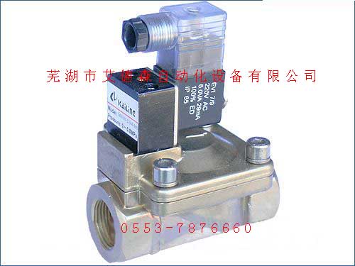

产品名称: MNIH-2-1电磁阀
型  号:
品  牌: 艾德森
详细说明:
产品型号: MNIH-2-1
产品名称: MNIH-2-1
项目
MN1H-2-1/4-MS
MN1H-2-3/8-MS
MN1H-2-1/2-MS
MN1H-2-3/4-MS
MN1H-2-1-MS
MN1H-2-11/2MS
工作介质
空气,蒸馏水,矿物油
结构特点
提动式,先导式,膜片控制
安装形式
管式安装,螺纹安装或支架安装
连接尺寸
G1/4
G3/8
G1/2
G3/4
G1
G11/2
公称通径
13mm
20mm
25mm
40mm
水Vc值
1.818
2.636
2.818
9.091
10.455
27.727
压力范围
0.5~10bar
开启压力
0.8bar
环境温度
-5~+35℃
介质温度
-10~+60℃
材料
黄铜
标准电压
DC24V
AC110V
AC230V
保护等级
IP65(带插座)
