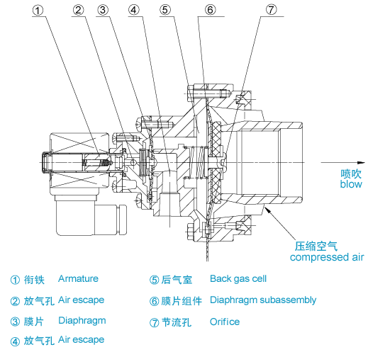

工作原理
  膜片把电磁脉冲阀分成前、后二个气室,当接通压缩空气时,压缩空气通过节流孔进入后气室,此时后气室压力将膜片组件紧贴阀的输出口,电磁脉冲阀处于“关闭”状态。
  脉冲喷吹控制仪的电信号使电磁脉冲阀衔铁后移,阀后气室放气孔打开,后气室迅速失压,膜片组件后移,压缩空气通过阀输出口喷吹,电磁脉冲阀处于“开启”状态。
  脉冲喷吹控制仪电信号消失,电磁脉冲阀衔铁复位,后气室放气孔关闭,后气室压力升高使膜片组件紧贴阀的输出口,电磁脉冲阀又处于“关闭”状态。
  图1 内部结构图

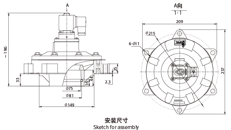

型号规格选择表
序号
型号规格
公称通径
膜片数
出气口连接形式
重量
Inch
mm
1
DMF-Y-25
1"
25
1
G 1"
0.8kg
2
DMF-Y-40S
1 1/2"
40
2
G 1 1/2"
1.2kg
3
DMF-Y-50S
2"
2
60
2.5kg
4
DMF-Y-62S
2 1/2"
62
2
75
3.0kg
5
DMF-Y-76S
3"
76
2
89
3.7kg

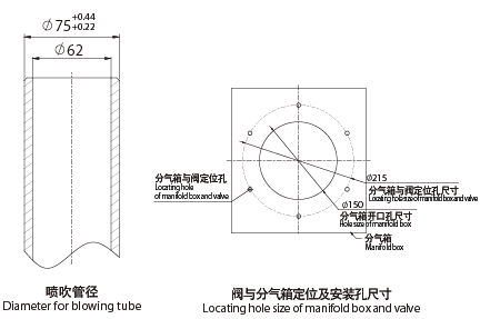

出气口连接管外径公差:+0.22~+0.44
