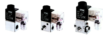

¡ñ TGϵÁеç´Å·§
  ÓÉ΢µçÐźſØÖƵĵç´Å·§,²úÆ·Ìå»ýС,Á÷Á¿´ó,Í⿪ÃÀ¹Û,ÐÔÄܿɿ¿,ʹÓÃÊÙÃü³¤,¿É¼¯³É°²×°,ÊÇÀíÏëµÄ·½Ïò¿ØÖÆÔª¼þ,ÊÊÓÃÓÚ»úµçÒ»Ì廯ÁìÓò,ÓжàÖÖ¹æ¸ñ¿É¹©Ñ¡ÓÃ.

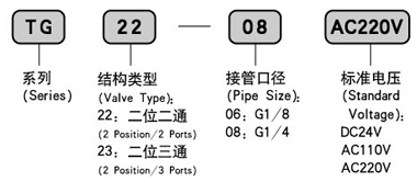

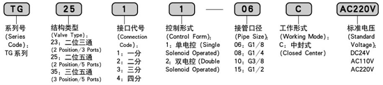

¡ñ ¶©¹º´úÂë
¡ö µç´ÅÏßȦ¹æ¸ñ
½Óµç·½Ê½
Òý³öÏß¡¢²å×ù
±ê×¼µçѹ
AC110V¡¢AC220V¡¢DC24V
ÈÝÐíµçѹ±ä¶¯·¶Î§
¡À10%
¾øÔµµÈ¼¶
B¼¶»òÏàͬµÈ¼¶
Àø´Åʱ¼ä
0.05Ãë
¹¦ÂÊÏûºÄ
½»Á÷
Æð¶¯£º5.6VA£¬
³ÖÐø£º5.4VA
Ö±Á÷
2.5W
¹ýѹÒÖÖÆÆ÷
½»Á÷:ѹÃôµç×è,Ö±Á÷:¶þ¼«¹Ü
ָʾµÆ
Äʵơ¢·¢¹â¶þ¼«¹Ü

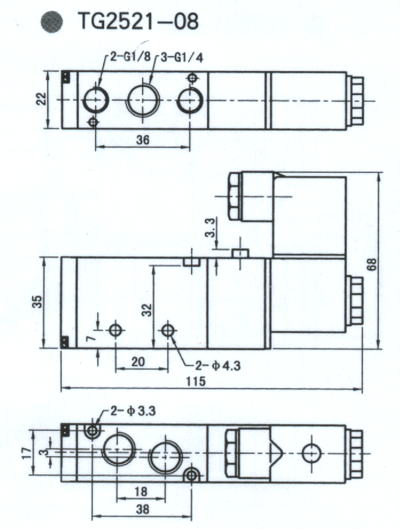

TG2321-08 ¶þλÈýͨ
G1/4 8
ѹËõ¿ÕÆø
0.15¡«0.9 MPa
ÄÚ²¿Òýµ¼Ê½
5´Î/Ãë
²»ÐèÒª
-5¡«50¡æ
TG2331-10 G3/8 10
TG2511-06
¶þλÎåͨ
G1/8 6

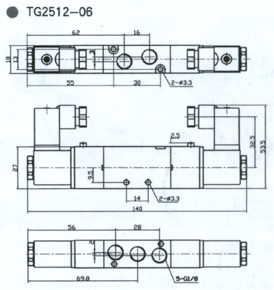

TG2512-06 G1/8 6
TG2521-08 G1/4 8

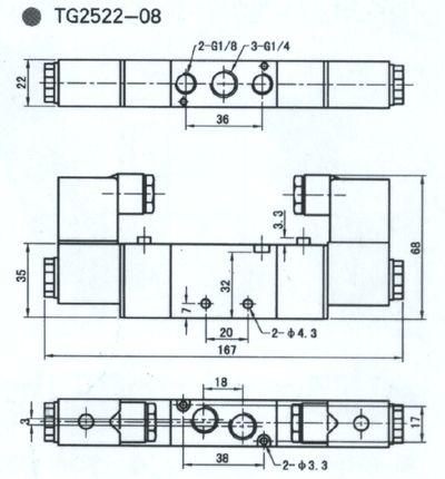

TG2522-08 G1/4 8

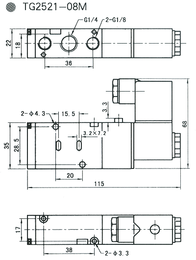

TG2521-06 G1/8 8
TG2521-08M G1/4 8

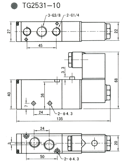

TG2531-10 G3/8 10
TG2532-10 G3/8 10

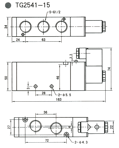

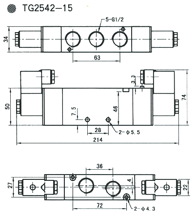

TG2541-15 G1/2 15
TG2542-15 G1/2 15

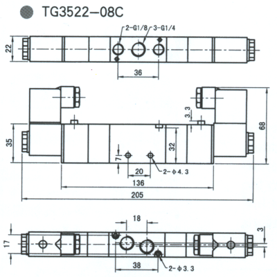

TG3522-08C
ÈýλÎåͨ
G1/4 8
TG3532-10C G3/8 10
TGϵÁеç´Å·§ =¡ª

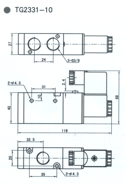

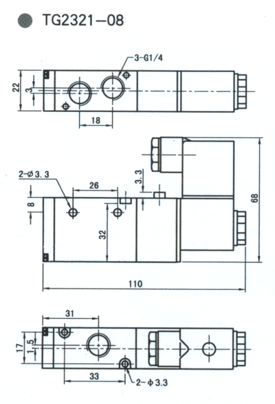

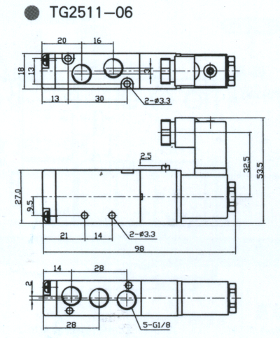

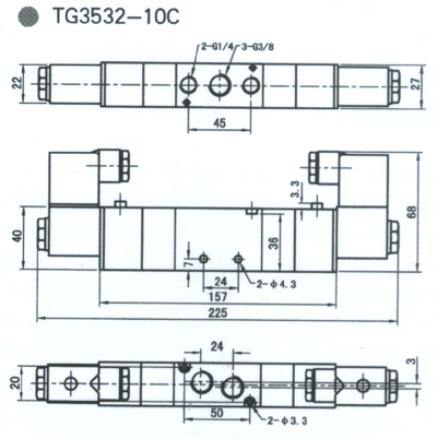

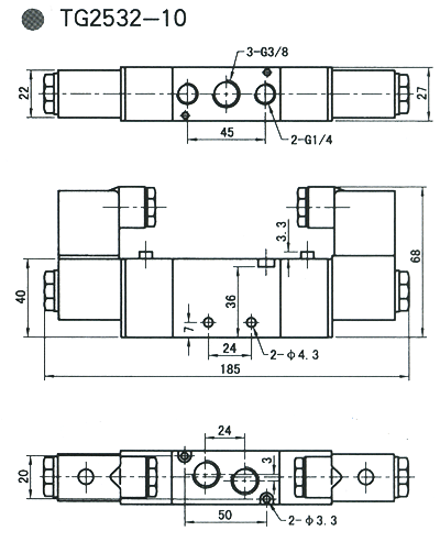

¡ö ÍâÐγߴç
¡ñ ¶©¹º´úÂë
 ¡ö ¼¼Êõ²ÎÊý
ÏîÄ¿ \ ¹æ¸ñ
½á¹¹ÀàÐÍ
½Ó¹Ü
ÂÝÎÆ
ͨ¾¶
ʹÓÃ
Á÷Ìå
ѹÁ¦·¶Î§
¶¯×÷·½Ê½
×î´ó¶¯×÷
ƵÂÊ
Èó¡¡»¬
ʹÓÃζÈ

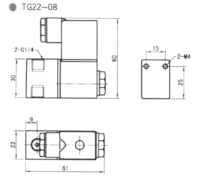

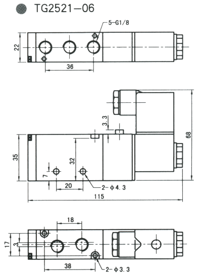

TG22-08
¶þλ¶þͨ
G1/4
2.5
ѹËõ¿ÕÆø
0¡«0.8MPa
Ö±¶¯Ê½
5´Î/Ãë
²»ÐèÒª
-5¡«50¡æ

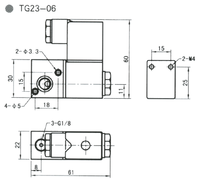

TG23-06 ¶þλÈýͨ
G1/8
1.2

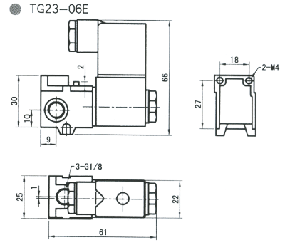

TG23-06E
G1/8
1.2
¡ö ÍâÐγߴç
